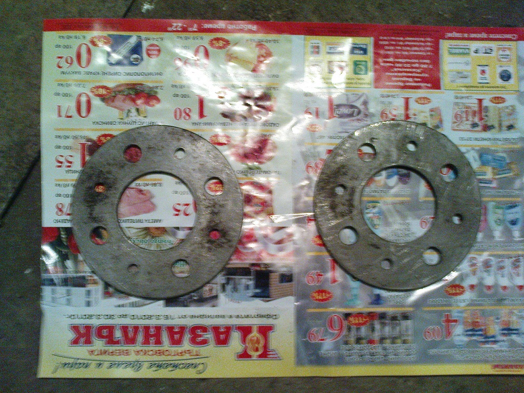

По-добрия вариант е да има отпред и отзад фланци. Не знам какво имаш в предвид под шайби? Да сложиш шайби на болтовете ли?
Ако 5мм са достатъчни може да сложиш дистанционни фланци с такава дебелина. Не знам какво е междуболтовото разстояние на колата ти но ако е 4х100 или 4х98 може да си намериш фланци от лада. Монтират се на предните им колела и са точно по 5мм.

Шайбите не мисля че са добър вариант, въпреки че ако са 5мм и с достатъчно голям диаметър може и да свършат работа.
Иначе за фланците - не знам кои модели ги имат, но миссля че при повечето с изключение на новите им модели ги има. Монтирани са на предните дискове и се държат с щифтовете с които се фиксират джантите. Понеже ладата е 4х98 трябва да им разшириш малко отворите.

Те повечето джанти по принцип не лягат на цяло, но все пак фланците са по-добрия вариант.
Ето това са фланците от лада. Аз съм ги вземал от пункт за вторични суровини :biggrin
