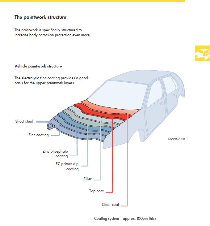

Golf МК4 е напълно поцинкован, предполага се и А3 да е такъв.

Двата модела са идентично защитени срещу корозия. :th_up

Мнениеот Petyoffy » Пон 02 сеп 2013 13:58
The paintwork structure на Голф 4
