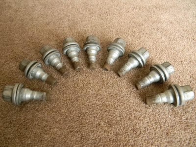

Здравейте колеги,знам че тук не е пежо форум,но приятелката ми си купи Пежо 206 и дойде време да сменяме джантите с зимни,но болтовете са много странни за това пежо...Дойде с оригиналните джанти и болтовете са някакви на две части..Купих и джанти метални с гуми и се чудя тези болтове ще станат ли на тези джанти или трябва да купувам други???ето снимки на това с какви болтове е Пежото:

И моята жена д с пежо.Летни алуминиеви джанти с болтовете от твоята снимка а зимните са със стоманени джанти с болтове с конус.С 2 думи ти трябват други болтове за стоманени джанти.Или пък да си вземете още едни алуминиеви.Тка няма да сменяш болтове.

днес слажох зимни на пежото на жената, съответно купиш 16 болта от ем комплект 33 по 2 лв парчето с глава 19мм

тез болтове стават за стоманени джанти

по какво съдиш, че стават ?

конус някъде виждаш ли ?

уви този конус е малък и преминава през отвора на железните джанти...
:a045 събота ги брах тия ядове. Надявах се конуса, за който говориш да ги пристегне и да остане стърчаща част от болта навън, но не ме огря по лесния начин.

За това ти казах че ти трябват нови болтове.И не ми се заяждаше с колегата под мен дето твърди че болтовете ще станат........Не случайно ти писахче имам пежо и съм наясно с тез автомобили.....В пежо форума можеш да си намериш каквито неща ти трябват.Било то съвети,било то части.

колега ти пък ме обърка с колегата пуснал темата :beer Аз казвам същото като теб в помощ на колегата пуснал темата. Единствено sportul твърди обратното и го питах защо. :beer

Май ще ходя до ем-комплект и ще си взема от там по каталог някакви,защото падна снегът и трябва да и сложа гумите на колата...Мерси за мненията колеги,поне разбрах какви болтове да търся,защото на френските коли нищо не им е като на нормалните коли :love.vw
