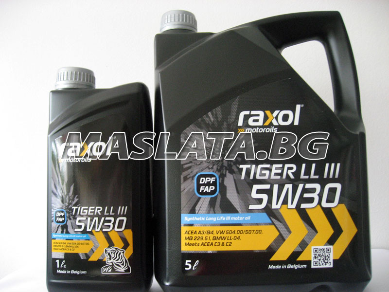

От маслата с картинки в темата - повече ми харесва ECO RUN 10W40. Връзка към техническите данни - цък.
Другото масло - TIGER LL III 5W30 с техническите си данни тук не ми допада толкова заради по-ниският си коефициент TBN - 8,2 за ECO RUN срещу 6,0 за LL III. Отделно, съдейки по плътностите на маслата - шанса за съдържание на по-добри бази е за ECO RUN - там имаме 866 срещу 849 kg/m3 при LL III, но не прави добро впечатление, че я мерят при 15 градуса, за разлика от стандартните 20 при други производители. Съдейки по вискозитетните им индекси (153 и 159) обаче - надали имат много от хубавите бази...
От двете масла - ECO RUN е по-подходящо за каране на газ, като аз бих сменял това масло на 6 до макс 8 хиляди км.
При цена 20 лв за 4 литра - не виждам голяма пречка за честа смяна...
