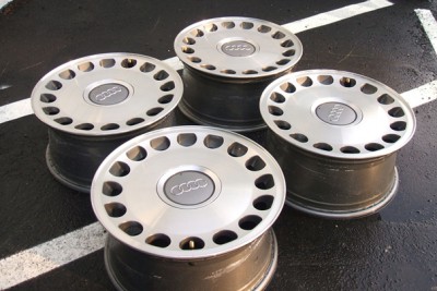

Някой знае ли марка и модел на тези джанти?
Мнениеот kr86 » Пет 03 яну 2014 15:45
Знаете ли офсет, цолаж, централен отвор и междуболтово разстояние?
Интересува ме и на кое ауди се слагат.

Мнениеот VWGT » Пет 03 яну 2014 16:06
2000-2003 Audi A8
Size: 16" x 7.5", 5 Lug, 112mm Bolt Pattern, 45mm Offset

Мнениеот brabus » Пет 03 яну 2014 22:40
http://vagparts.2am.fi/index.php?part=4D0601025S
ЕТКА номер:
4D0601025S
Wheel Disc 'alum'
7,5JX16H2 ET45 5/112 / PR-C9Q
4D0601025S Z17
avus-silver

Мнениеот kr86 » Пет 03 яну 2014 23:26
Ето това е отговор.
Благодаря изключително много.
Сега остава да намеря 4 броя на сносна цена.
