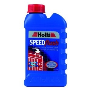

Аз съм ползвал един препарат, който взех от бензиностанция на Шел. Казва се Holts speed flush. Първо източваш стария антифриз, наливаш вода и препарата, палиш двигателя да отвори термостата и да направи промивка в цялата система. След като се промие добре се източва и се налива пак вода за втора промивка. Накрая източваш и наливаш новия антифриз. Може преди да налееш новия антифриз да свалиш разширителния съд и да го изчистиш отвътре ако е много зле и не се вижда през него. Имай в предвид, че промивките крият рискове да се отлепи някоя по-голяма люспа и да задръсти някой по-тесен отвор. Има и друг вариант да протече от някое слабо място. С този препарат нямах проблеми.
Holts Speedflush.jpg (32.2 KиБ) Видяна 1311 пъти
