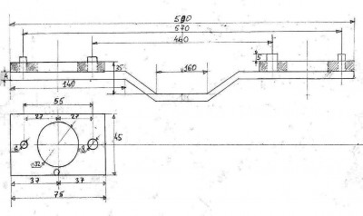

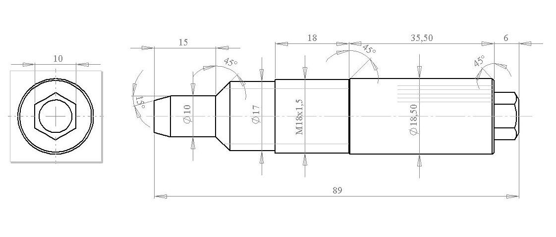

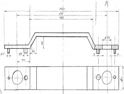

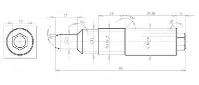

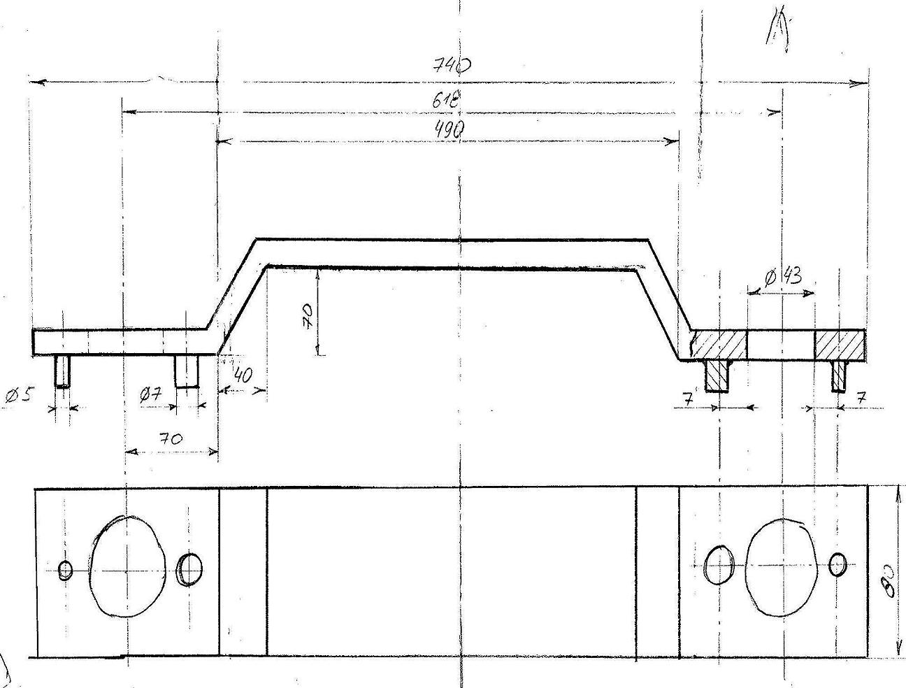

Re: Мнение за кит ролки + ангренажен ремък Ruville
Открих чертежите и размерите! Поставям ги тук, ако на някой му потрябват а и да ги има във форума.
