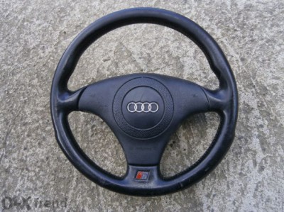

интересува ме дали е съвместим волан от Ауди с3 и с4 с този на Голф 4 преправя ли се нещо или просто са с еднакви шлици и окабеляване за бега

волана пасва 1:1 със този на голфа, шлици, букси всичко е еднакво, Аз си сложих такъв волан, само че от Ауди ТТ и единственното което ми се наложи да преправя е,,,,,,,,,, емблемата на Ауди :mhihi Замених четирите кръгчета със само едно кръгче :c020

От тройката би трябвало да става, но от А4 не съм сигурен, че е така. Някой, който е пробвал да потвърди?

Забележката е основателна :th_up аз като сложиш моя волан, стария го дадох на познат със А3 и волана пасна идеално, Така че волан от голф 4=ауди А3+ТТ, За А4 дори се разрових малко из форума на братчедите и нищо конкретно не намерих, има разни мнения за втулки,кормилни пръти но за директен монтаж нищо не открих, Така че ако е слагал такъв нека сподели

по какво се различава от с3 и с4

Волана става на Голф 4.И от А3,А4,А6С5... от тези години 97-04.Пробвано е.Шлиците и диаметъра на кормилният прът са еднакви с тези на Голф 4.Лентовият кабел е същия.Има леко разминаване на лентовият кабел за многофункционален волан.За протокола-тези волани от Ауди стават и за Голф 3...без ползване на функциите на лентовият кабел.

Волана с кои шлици трябва да е? С тези с по-голям или по-малък диаметър? Понеже гледам, че има волани от едни и същи години, но с различен диаметър на шлиците.

Що ли си мисля, че шлиците на голф 4 са едни и същи и няма малки и големи. Аз си бях намерил волан от ТТ 2008г ама шлиците там са различни и в крайна сметка си сложих от първото ТТ. Та мисълта ми беше, че диаметъра е горе долу еднакъв но самите шлици са различни, а ти да не би да си гледал волани от тройка голф и Б4 ауди. Там има разлика в диаметрите :gruebel

Имам предвид, че са различни при воланите на ауди. Имат трилъчеви волани с малки и големи шлици. Затова питам кои от тях са за голф 4 - тези с малките или с големите?
