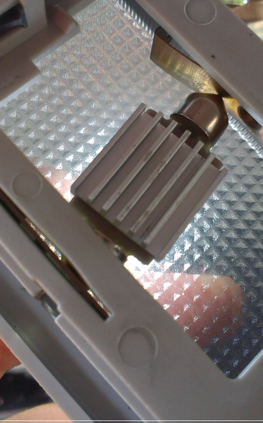

Здравейте колеги,
отправям два въпроса към запознатите с следната материя :
-Реших да си сменя крушката на плафона на Полото от профила беше обикновена, а аз си купих диодна (камбус).
Та свалям аз плафона махам старата и слагам новата и има голямо разстояние, което кара крушката да се върти и да прекъсва - според мен това не е нормално има ли вариант с който да приспособя някак крушката за момента съм я накривил (прилагам снимка). Странно ми е, че новата крушка загрява малко по-малко от старата при теста от 1мин. нормално ли е ?

Това оребреното, ако не се лъжа е радиатор за охлаждане така, 4е ще загрява по-малко, а и диода загрява по-малко от жичката на обикновената крушка.За разстоянието може да подложиш пластина или нещо друго. Фолиото на фаровете е забранено и може да имаш проблеми - Чл.100 ал.4 от ЗДП и Чл.47 ал.3 от Наредба 1-45

Колега старата и новата крушка с еднаква дължина ли са? Явно там е грешката, те по памет има такива крушки с дължина 36,38,39 мм. Просто не си взел вярната дължина. Иначе да подложиш медно конусче накрая. Виждал съм такива , отпадък от някаква работа, абе където ползват медна ламарина или тръби.
