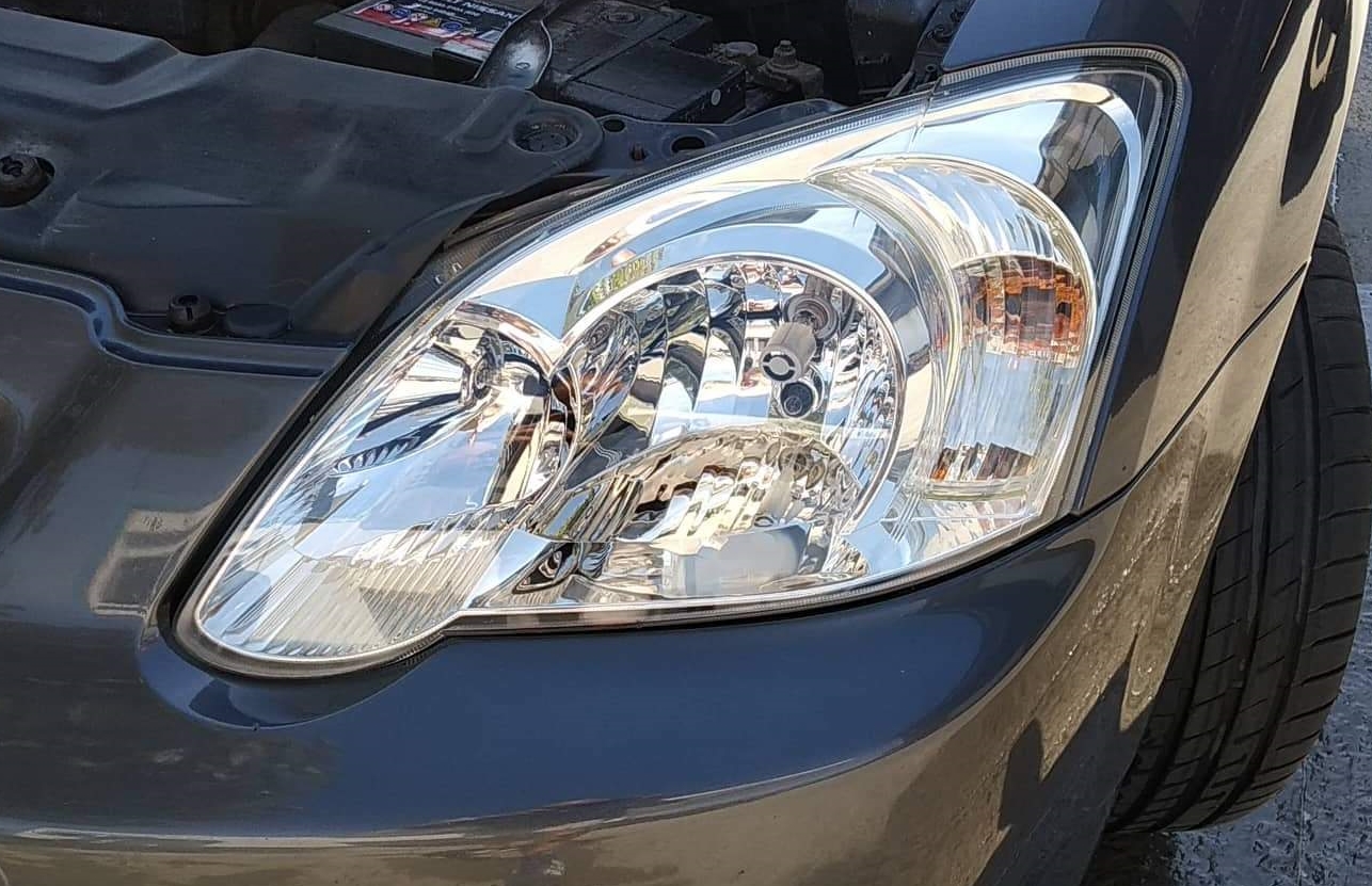

Мнениеот Stivi » Нед 22 сеп 2019 13:09
donotdisturb написа:За мен е глупост да дадеш 30 лева за тоя търтъл при положение че за 30-40 има момчета дето ще ти ги полират "професионално"
Да изровя темата след толкова време в прахоляка :wink Та след като 5г колата се караше с такива фарове /понеже рядко се ползваше след залез слънце/ реших да свърша работата както трябва и я закарах да ги полират. За 40лв ефекта беше този от снимката,ако някой има нужда от подобна услуга /за Бургас/ мога да дам координати на момчето което ги направи,аз лично съм много доволен от бързината и ефекта на услугата. После им сложих и фолио за да не се налага след година-две пак да ги лъскаме !

Мнениеот anton76 » Нед 22 сеп 2019 22:24
Къде сложи фолиото

....и с фолиране може да се запази ефекта във времето.
