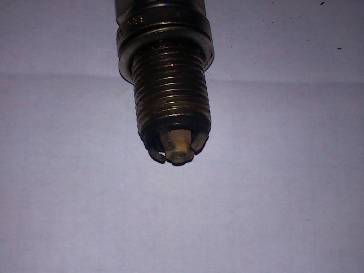

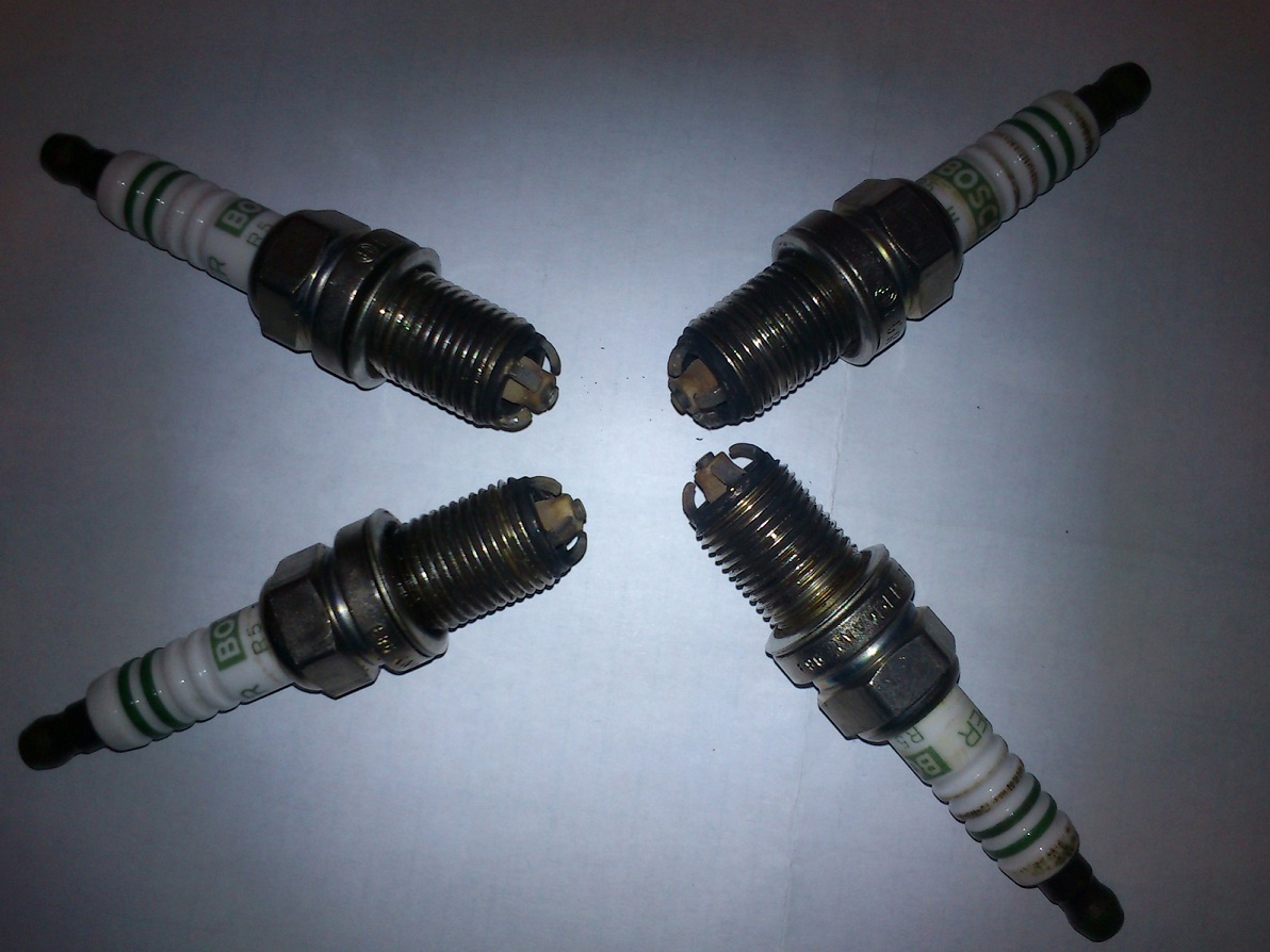

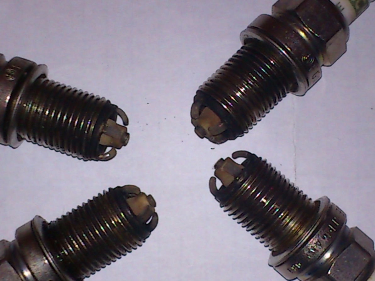

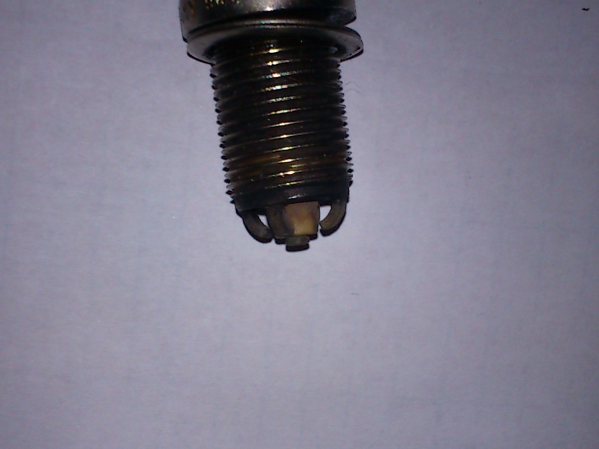

Не бях виждал такива свещи и питането е "износени" ли са или такъв е модела.
Извивката на страничните електроди изглежда заводски по ниска от централния
Двигателя си работеше с тях.

Такъв е модела с четири електрода, но изглеждат износени. За да се провери намери номера на свещта и търси в нета.

Oказа се ,че не са износени,а модела е такъв(FGR6KQE).Страничните електроди сочат към изолатора и на нова свещ

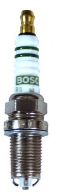

Hersteller:BOSCH
Artikelnummer:0 242 240 587
Artikelbezeichnung:BOSCH Zündkerze
Gebrauchsnummer(n):FGR 6 KQE, FGR6KQE, 7413
Elektrodenabstand:1,6mm
Anzugsdrehmoment:28Nm
Anziehwinkel:90°
Außengewinde:14mm
Gewindesteigung:1,25mm
Gewindelänge:19mm
Schlüsselweite:16mm
Funkenlage:4mm
Polanzahl:4-polig
Vergleichsnummern Fahrzeughersteller Audi:
101 000 054 AD
Vergleichsnummern Fahrzeughersteller Opel:
32017038
Vergleichsnummern Fahrzeughersteller Porsche:
999 170 204 90, 999 170 204 91, 999 170 207 91, 999 170 218 90
Vergleichsnummern Fahrzeughersteller Volvo:
32017038
Vergleichsnummern Fahrzeughersteller VW:
101 000 054 AD
Чета, че колкото са повече електродите, толкова по-добра "искра" дават, както и по-добра работа, но важното е междуелектродното разстояние да е точно според предписаното.
