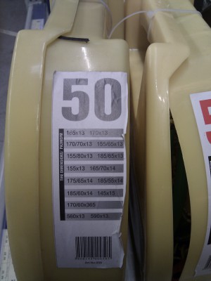

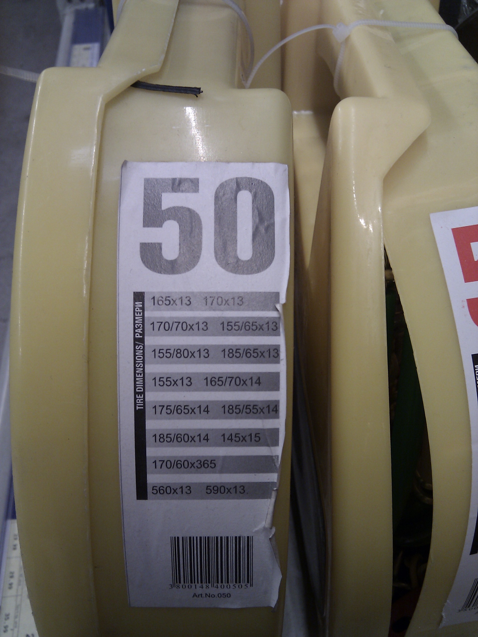

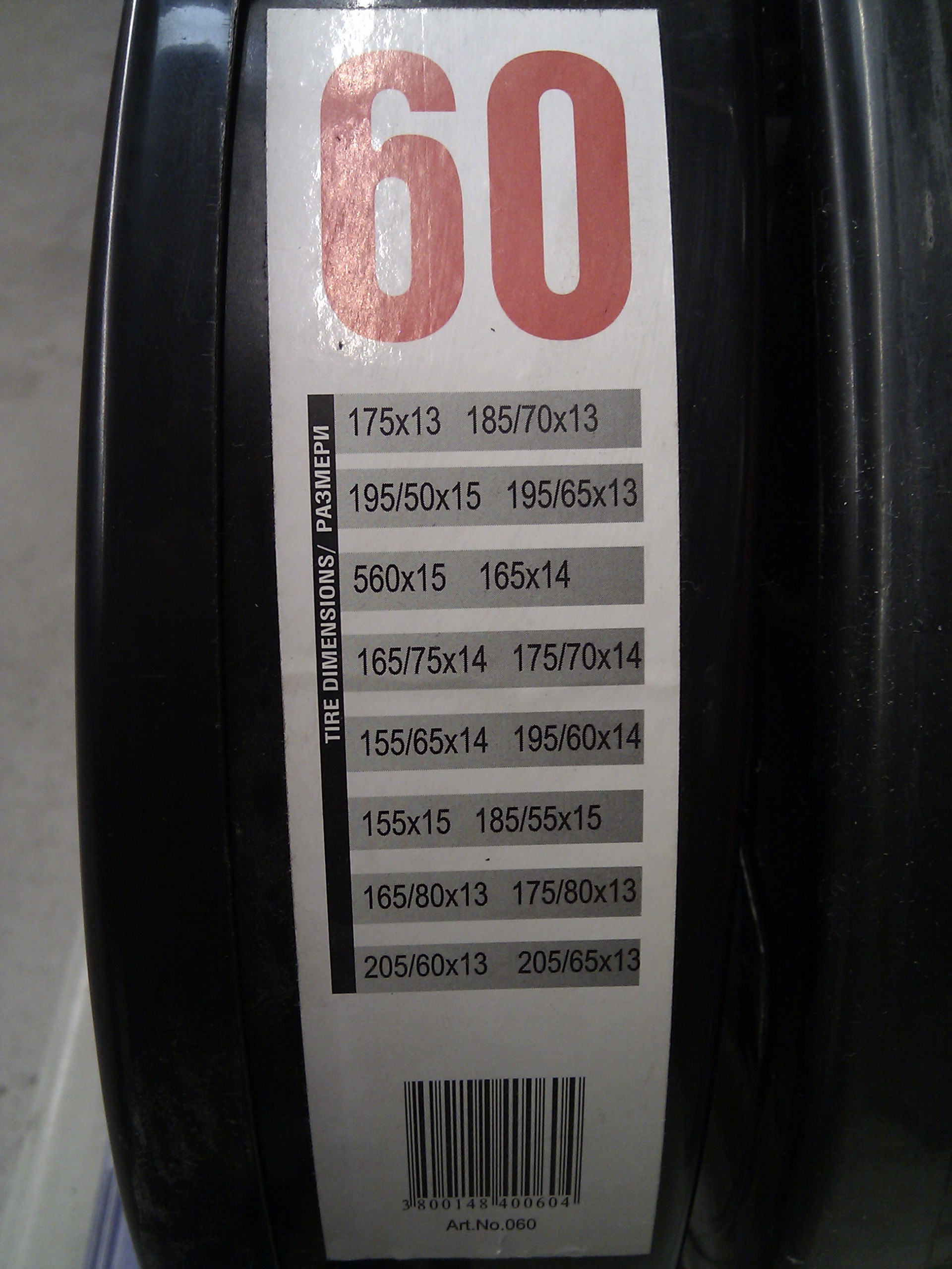

Здравейте хора,
Нещо съм се наканил да си купя вериги, но не мога да се ориентирам кой размер е за мен. Моите гуми са 175/70/13, но точно него естествено го няма посочен на прикачените етикети. На размер 60 има 175/13 и може би това покрива и моя случай, но все пак да питам.
Мерсим предварително ;)

би трябвало да паснат - всички вериги имат толеранс.

Да, но въпросът е кой размер - 50 или 60?! :)

175/13 реално е 175/82/13 и ще дойдат големи. Из онлайн магазините, където продават вериги, можеш да видиш, че на размер 50 дават 175/70/13, явно тези, които си качил, имат печатна грешка.

Демек за мен е 50ти размер

според мен по-скоро 60 - в магазина какво казват?
