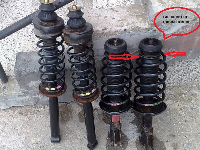

Пружините са за Големият тампон.
Тези също са за голям тампон и аз не виждам разлика--http://www.album.bg/slaveiko67/images/31477290/211276/ :th_up

Мнениеот doaiena » Съб 03 яну 2015 20:18
По красноречиво от тази снимка няма, какво следва,... още плява :lock

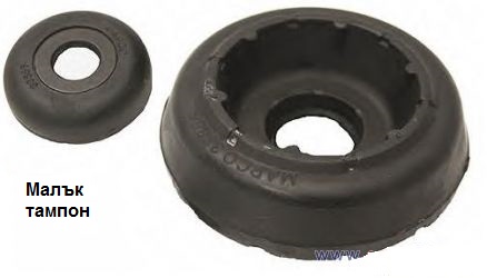

Малките тампони им викат на тия дето си сложил снимка.

Колега,общоприето е това от снимките ти да се нарича малък тампон.Най-малкото заради това,че е доста по-малък от по-старият си събрат... :th_up

doaiena написа:По красноречиво от тази снимка няма, какво следва,... още плява :lock
Това е малък тампон, а пружините за които пита колегата са за ГОЛЯМ тампон !

Нали този с отделното лагерче е "малкият" тампон, на Голф 3/Венто, след 1995-та?
На "големия" тампон лагерът е "вграден" и не се отделя от тампона.
