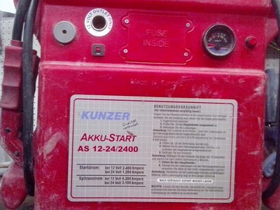

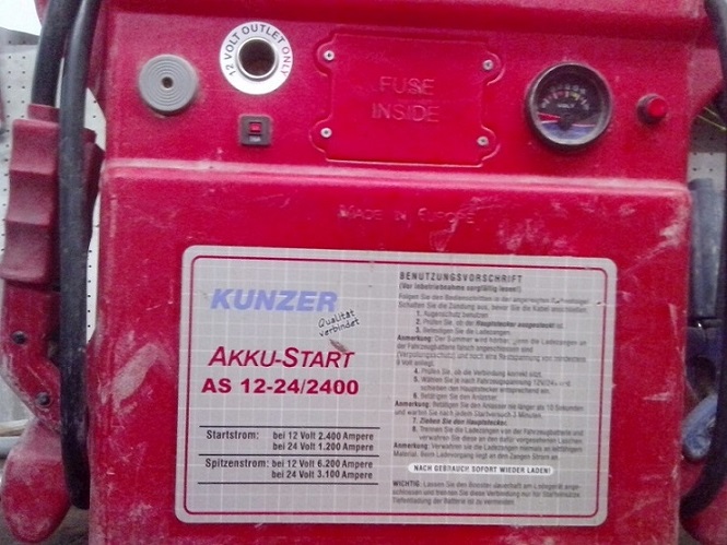

Мнениеот icoico » Сря 25 мар 2015 20:12
Не вярвам тая китайска батерийка с дизайн на Епъл и маркетингово название да завърти повече от 3-4 оборота. Най- малкото ако успее, ще подпали жичките...опс...кабелите :smile
П.С. Лично съм привърженик на по-радикални решения :mhihi :mhihi :
