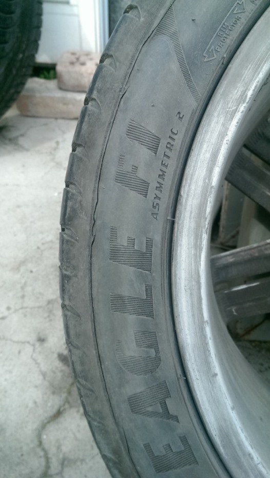

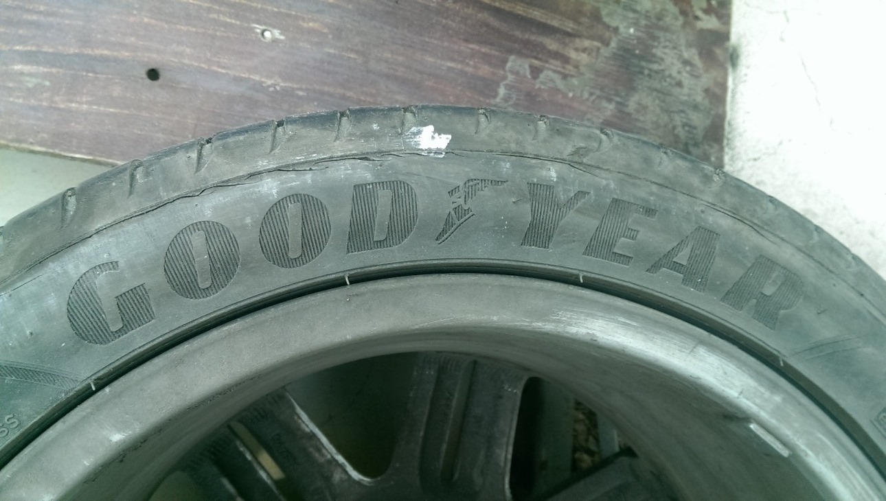

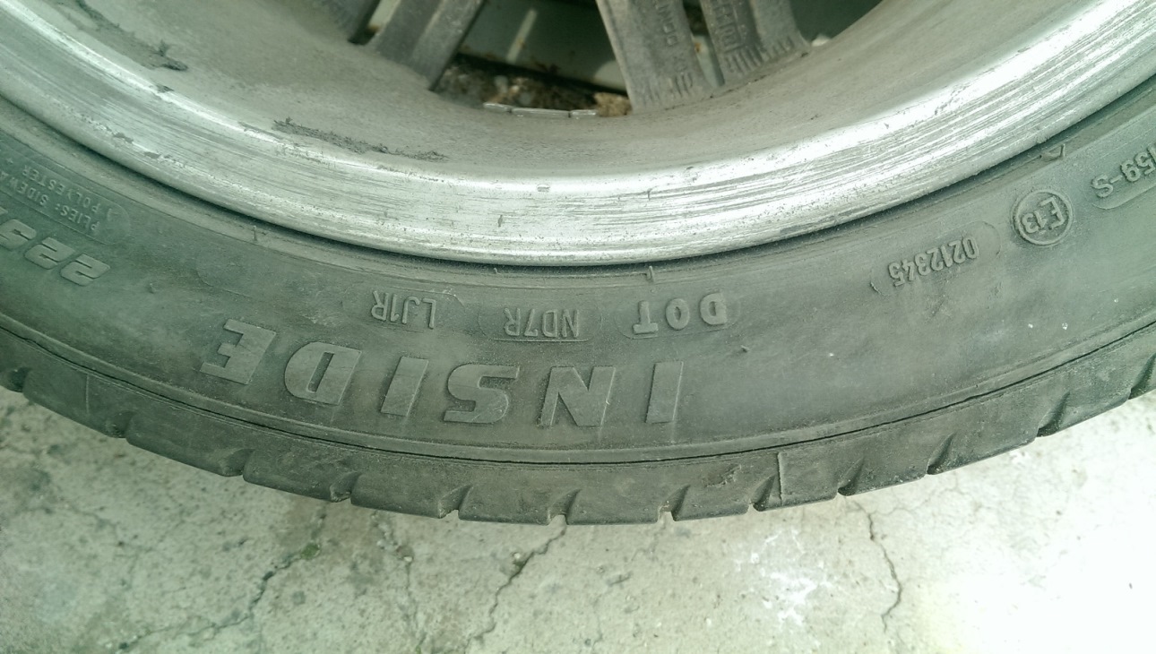

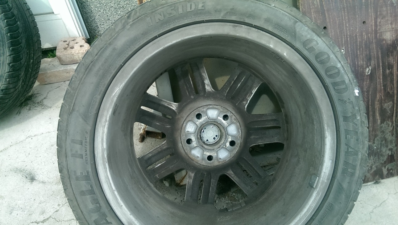

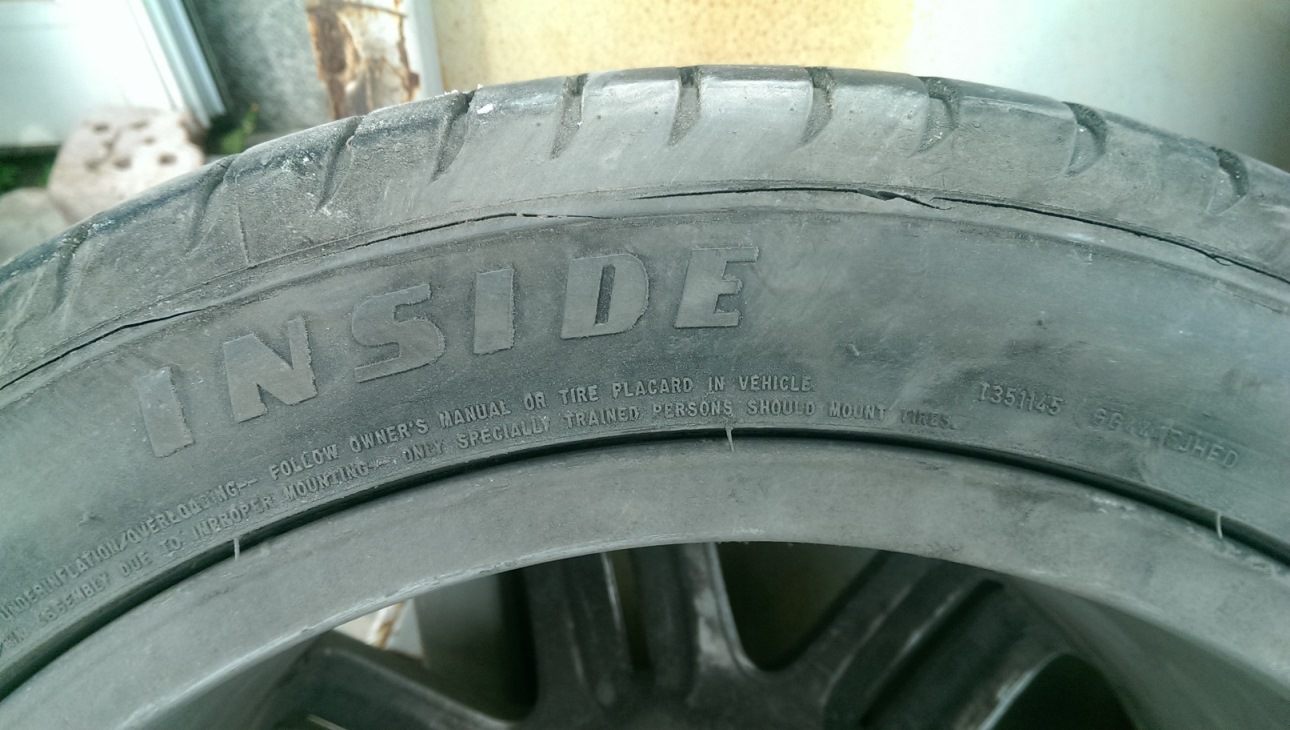

Миналата седмица реших да сменям зимните гуми с летните (само да отбележа че летните ми стоят на джантите си без да сменям само гумите) и какво да видя... и двете гуми по цялата вътрешна страна са сцепени :exclaim :exclaim :exclaim Можете да видите от снимките по долу. Просто не знаех какво да кажа и да направя! Не можех да повярвам. Явно си личи как това е производствен дефект. Честно казано не знам кога се е случило това - дали още есента когато съм ги свалил са били така или след зимния си престой. Занесох ги веднага във фирмата от където ги купих, но естествено оттам ми казаха че след като е изтекъл гаранционния период от 18 месеца нищо не могат да направят.

Не съм много навътре с гумите, но според мен това се получава при мек каучук. Когато борда на гумата е мек се получава такива напуквания. Пак добре, че си видял този дефект навреме, че не ми се мисли. Според мен е добре преди да ги сложиш на колата (аз не бих карал с такива гуми) да ги свалиш от джантите и да погледнеш отвътре как е борда на гумата.

Абсолютен дефект си е това....Жалко, че е толкова прехвален тоя производител. За съжаление това е положението и единственото което можеш да направиш, е да ги смениш с друга марка... :censored2

Ужас :scare3 . За първи път виждам такова нещо. И да кажеш, че е някоя супер безизвестна марка, а то...Изглежда все едно, че не е правено от гума.

Значи без да съм експерт, карал съм с Континентал, Сава, Ханкоок и някакви измислени Novex, които купих втора ръка. Никога не съм имал случай на толкова нацепена гума преди да им свърши експлоатационният период(да нямат грайфер, да е малко грайфера или просто да са стари. Дори един циганин след това беше купил някои от гумите, които "бракувам" за по 5лв. Скъсала му се гумата на колата и нямал пари да купува нова. Имаха там грайфер де, но стари бяха. И това при условие, че през половината време съм карал с гуми втора ръка за по 30лв.
Да, ОК - фирмата, която ти ги е продала не налага гаранционните условия, производителят казва колко трябва да е гаранцията(освен ако прекупвачът няма друго мнение за по-висока такава). Едва ли може да се вини продавачът, освен ако не е знаел за проблема и умишлено не ги е продавал, въпреки че е наясно с него.
За мен, както гледам тези гуми - просто ми изглеждат като менте. Както казах, карал съм през половината време, от както имам коли с гуми втора ръка, с което не се гордея, просто като ти се бомбира някоя от дупките, не винаги имаш пари веднага да вземеш нова, а ти трябва да закърпиш положението. Пък после временното става постоянно. Явно ако ще си купувам ГудИър, по-хубаво да си взема втора ръка SAVA от 30-ка лева, поне да знам че плащам за това, което получавам.
Иначе грайферът дали ми се струва или не, изглежда ми малък. Което не е причина да се напуква странично, освен ако не е държана мека, в неподходящи условия и е карана на половина спаднала.

инжектопляктор написа:...За мен, както гледам тези гуми - просто ми изглеждат като менте. ...
Това е единственото логично нещо, което обяснява състоянието на гумата.

Тези гуми ми изглеждат като регенерат с прещамповани надписи. Другите две със същите нерелефни надписи ли са ?
На тъщата и пробутаха две регенерирани Малтеса с абсолютно същите плоски надписи.
