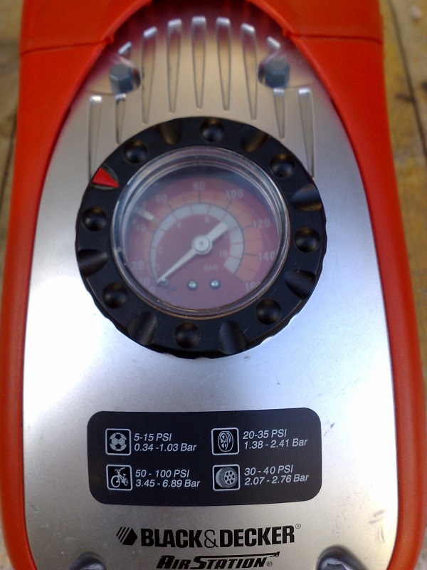

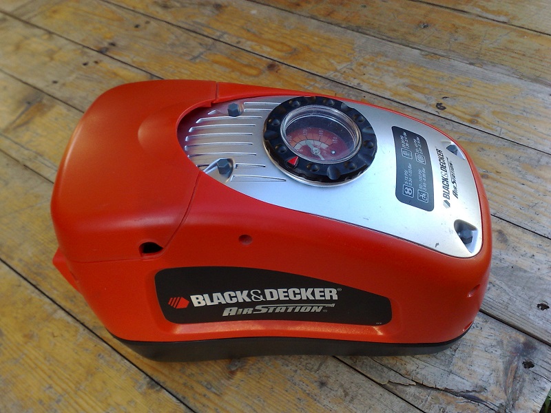

xcentric
Мнения: 255
Регистриран на: Чет 06 яну 2011 21:46
Автомобил: Transporter 2003
Двигател: TDI - AJT
Местоположение: Лясковец / Castagnaro - Verona
Re: автокомпресорче
Мнениеот xcentric » Нед 24 май 2015 23:44
работи на 12 и 220 много е кадърен с вграден пресостат,най голямата гума която съм помпил е на Туарег до 3.5-бара без проблем
