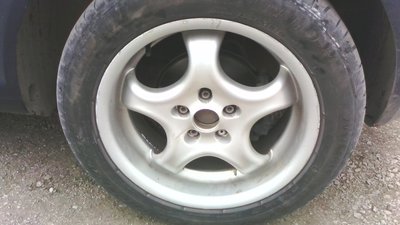

трябва ли някакви втулки да слагам между джантите защото ще има малко разстояние?
Какви втулки между джантите, не разбрах?
А иначе, преди време купих подобни джанти с гуми, за 150 лв, но бяха 15 цола! Мисля, че не повече от 200 лв, за тия!

Колко е разликата в главините? А междуболтовото премери ли? Всъщност, от каква кола са тия джанти, да не се опитват да те хързулнат?

Това, че са били на голф 4, не означава, че са оригинални за голф 4! Просто няма как да им трябват втулки за главината! Или са им разбити и разстъргвани централните отвори, или пък са от друга кола, със същото междуболтово разстояние, но с по-голяма главина! Впрочем, и моите джанти са от крайслер, но се наложи да разпробивам отворите им от 12 на 14мм, както и да направя и дистанционни фланци по 6мм, понеже отпред леко закачаха в спирачните апарати! Ама поне втулки не ми се наложи да правя, сигурно щях да ги върна тогава!

джантите са на Enzo, точен модел не знам. купих такъв 15" комплект за шкодата през 2008 и досега не съм имал никакви проблеми с тях (търкалям ги само с летни гуми).
