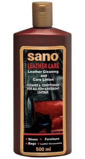

Ще боядисвам седалките , подкланъка , волана и още ,в форума г/д видях за двете марки кое да взема ?

Silver-а е страхотен за волана, но седалките стават твърде лъскави според мен. Също така ми се струва, че станаха седалките малко по-гладки и хлъзгави, определно не е подходяща боя за седалки според мен.
