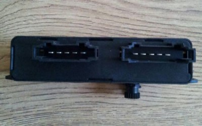

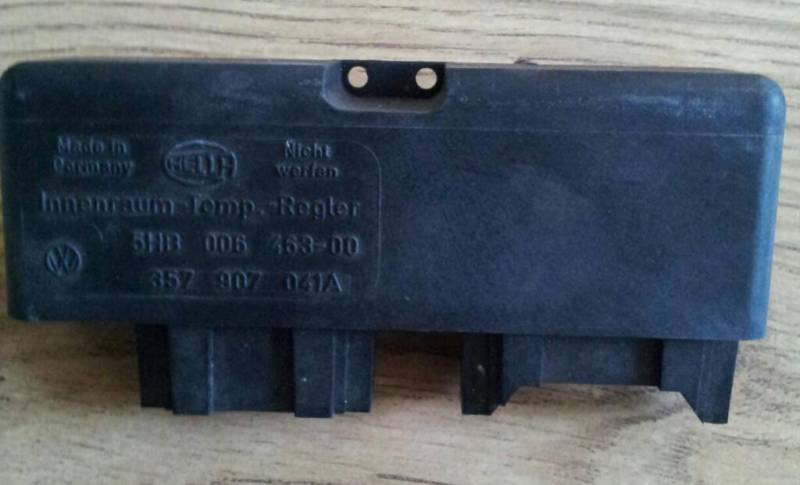

При купуването на Голфчо в багажника имаше доста чаркове от парното, като врътки, разни копчета, платки и сред тия неща намерих това чудо - Innenraum tem regler Hella. Доколкото разбрах това е нещо от сорта на контролер на вътрешната температура. С тия две букси и идея си нямам къде може да се свърже и изобщо за какво служи. Някой да удари рамо ?

На гърба на климатроника съм виждал подобни букси в една тема...

Това е нещо свързано с управлението на термотроник, голфо има ли термотроник или може би е имал?

Регулатор за температура в купето/буквален превод/

Едно от всички неща беше панел за управлението на Термотроник, а колата си е с климатик. Мислех, че от друга кола му е изпаднал комплекта и го е запазил за резервни части, но така и не стана ясно. Така и не намирам разлика между термотроник и климатик, но както и да е. Дилемата ми беше дали да го запазя този така важан регулатор/контролер или просто да го (за)хвърля някъде :beer

Климатък прави лАдно, а термотроникът само регулира температурата, ама без да хлади лятос.
