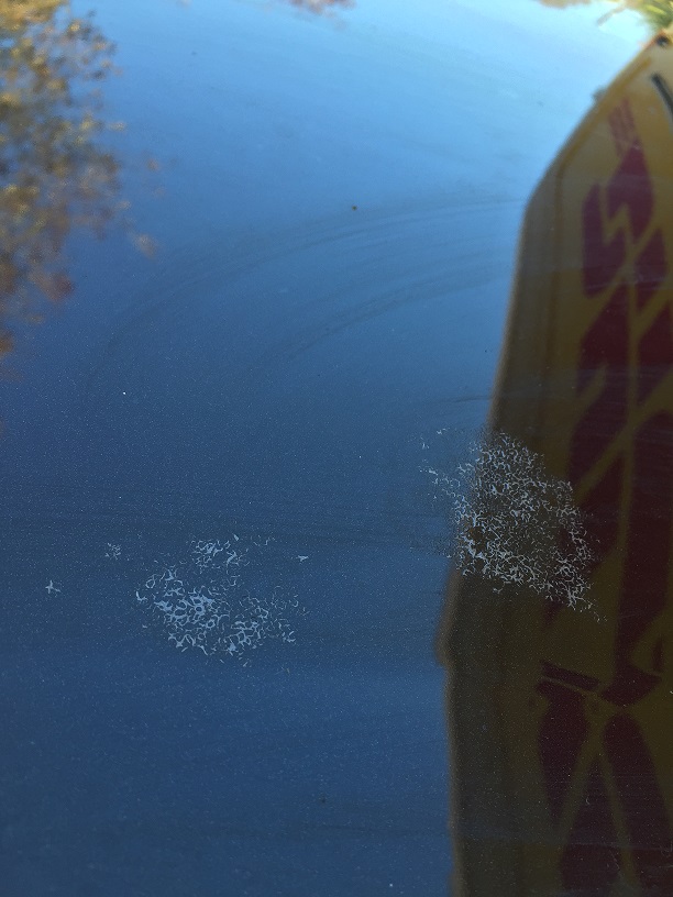

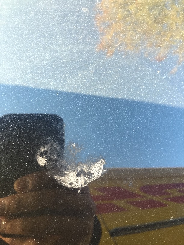

Здравейте, не знам дали това е правилният раздел, но някой има ли идея какво е това, не се маха, повреда по боята ли е, как да се отстрани и къде?

Лака се бели. Боядисана е с лоши материали.

Колегата е прав, лака си отива. До 1 година ще стане крастава колата. Повечето Италянки идват внос и тука ги претупват набързо и после става това с лак-а. И аз го имам на моята кола. Само пребоядисване оправя проблема.

Мерси за мненията. Колата е купена чисто нова, не е "италианка" :)
Явно това са го направили мизерниците, които ми оправяха капака след градушката....

Евтин лак. На това му казвам лак за ограда :mhihi Ако е ремонтирана след градушка със В.П. от З.К. бягай в сервиза за гаранция от ремонта :c020 Ако се направят на интересни и за това има лек :biggrin
