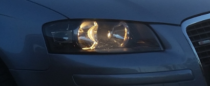

Привет на всички.
Накратко да се изясня и моля без хейт просто нямам опит и реших да попитам по-компетентни хора.
Искам тези обикновенните крушки да ги сменя с ксенон. Та въпроса ми е какво е точно това H1, Н3, Н7?
За келвините ми е пределно ясно че ще бъдат с 4300 на късите и 5000 на дългите. И дали ще мога да ги монтирам сам реле трябва ли да се монтира или трябва да ходя на майстор?
Благодаря!

H1, H3, H7 - e цокъла на крушката. Тая от снимката предполагам на късите е H7.
Ако си решил да слагаш ксенон, който да е "законен", и да нямаш ти или тия срещу теб проблеми, като гледам снимката ще ти трябват доста повече неща от едно реле.
Ако искаш да смениш само крушката в китайските комплекти си има всичко и можеш да се справиш сам.
/Предполагам си наясно за евентуалните проблеми в чужбина и вариант 2/

Нямам лупи на фаровете, значи все пак трябва да ходя на ел. техник че да ги монтира както трябва.
Нямам намерения да си купя ксенон за 40 лева, ще си взема от 150-200 лева че да ми е мирна главата.
Благодаря за отговора колега

на рефлектор попринцип е забранено, така че няма "както трябва", дори и оригинален ксенон за няколко хиляди да купиш.
Освен лупи ти трябват миячна система и "кантар".
Китайските комплекти си имат всичко, просто сменяш крушката и някъде захващаш баластите. По-скъпите модели няма да ти набиват грешки.

извинявай но на рефлекторен фар заслепяваш винаги

Просто са много жълти крушките и на къси не виждам 15 метра ако не включа халогените, значи по-добре да взема по бели крушки и да си цъфкам

Не е от крушките, виж си рефлекторите. Крушките са последния виновник за слаби фарове.
