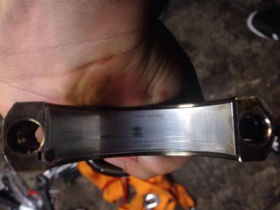

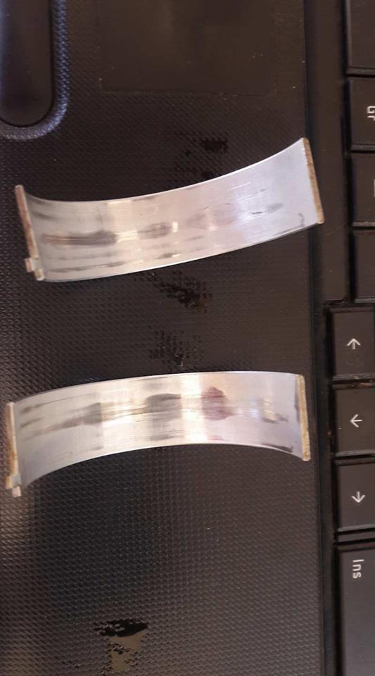

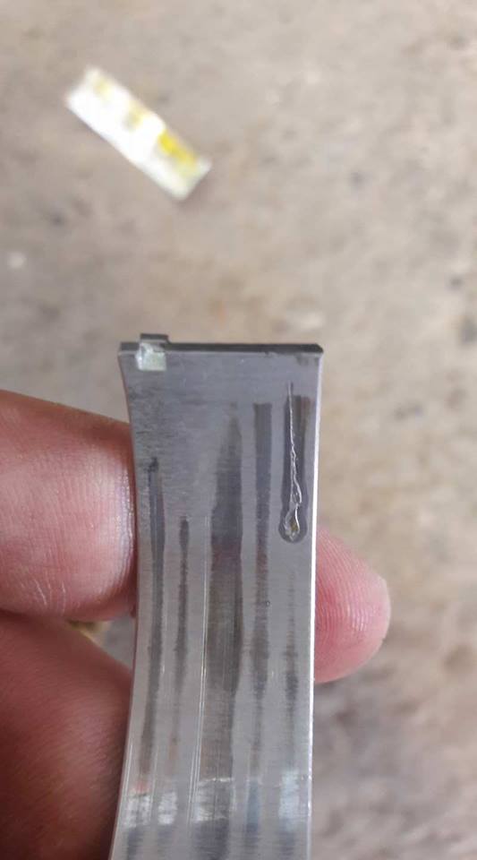

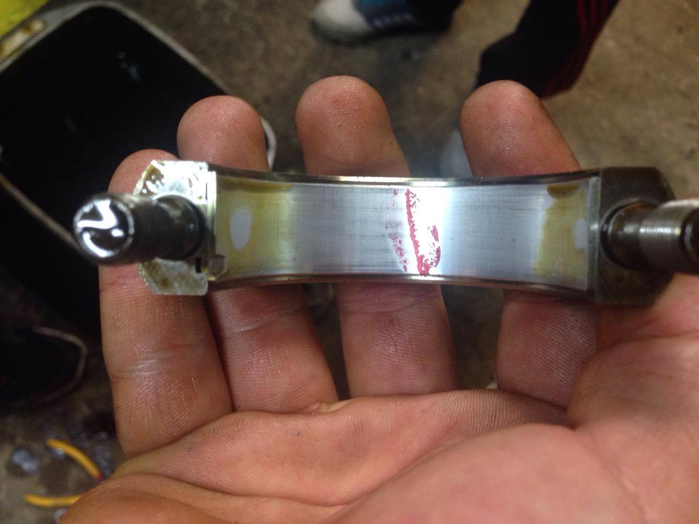

Таа, в рамките на 25 хил км отворих 3 пъти мотора заради едно чукане което така и не успяваме да проследим, но как да е, само искам да ви покажа разликата между лагери Глико и лагери Колбеншмид.
Лагери глико на 6 хил км:
Лагери колбен на 6 хил км:
П.С. Имайте предвид, че колбена го слагахме отдолу, т.е. отворихме само картера и така ги слагахме, тези мънички резкички които ги има, подозирам, че са от мръсотия която някак си е попаднала там докато сме ги слагали.
Имам и още един комплект Глико на около 12 хил км които са по-зле от тези на 6 хил км но не мога в момента да намеря снимките.
Още една разлика - лагерите глико, при вадене не си стоят в черупките и падат, все едно са се свили, при колбеншмид го нямаше този проблем.
Явно гликото имат прекалено много ментета.
При Основните лагери не беше толкова зле, но картинката е горе-долу същата, Глико на 12 хил км значително по износени от Колбен на 12 хил км които са направо като нови.

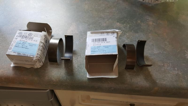

Ако в момента правиш такива процедури бих ти препоръчал да сложиш оригинални Р36 лагери, аз такива ще слагам сега, излизат около 200 лв и имат някакво покритие което не знам точно какво е, но знам, че повечето които турбинират ги слагат (т.е. държат), ама в никакъв случай глико...

Ами последно като носих старите ми части да ги проверяват, заедно с лагерите, първото което ме питаха като видяха лагерите беше "Глико ли са?" и ми обясниха, че имало няколко серии последно време които не стават за нищо. Днес пак ходих там и пак същото ми казаха, с колбен не са имали проблеми, но и тях ги хвърлих и ще слагам черните този път...
