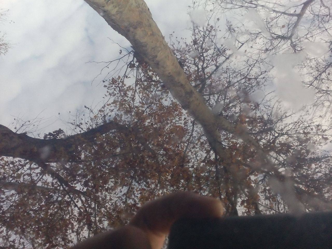

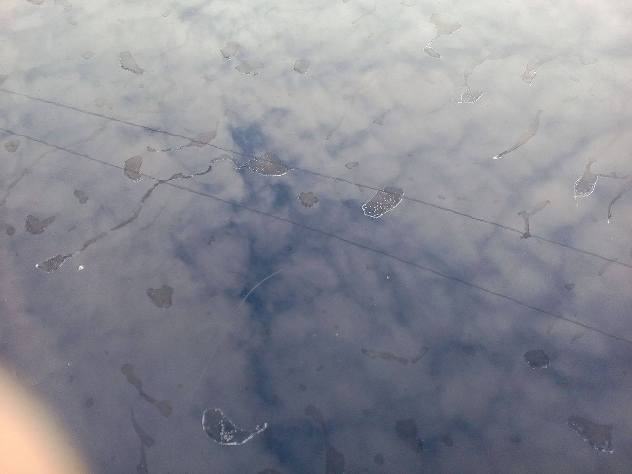

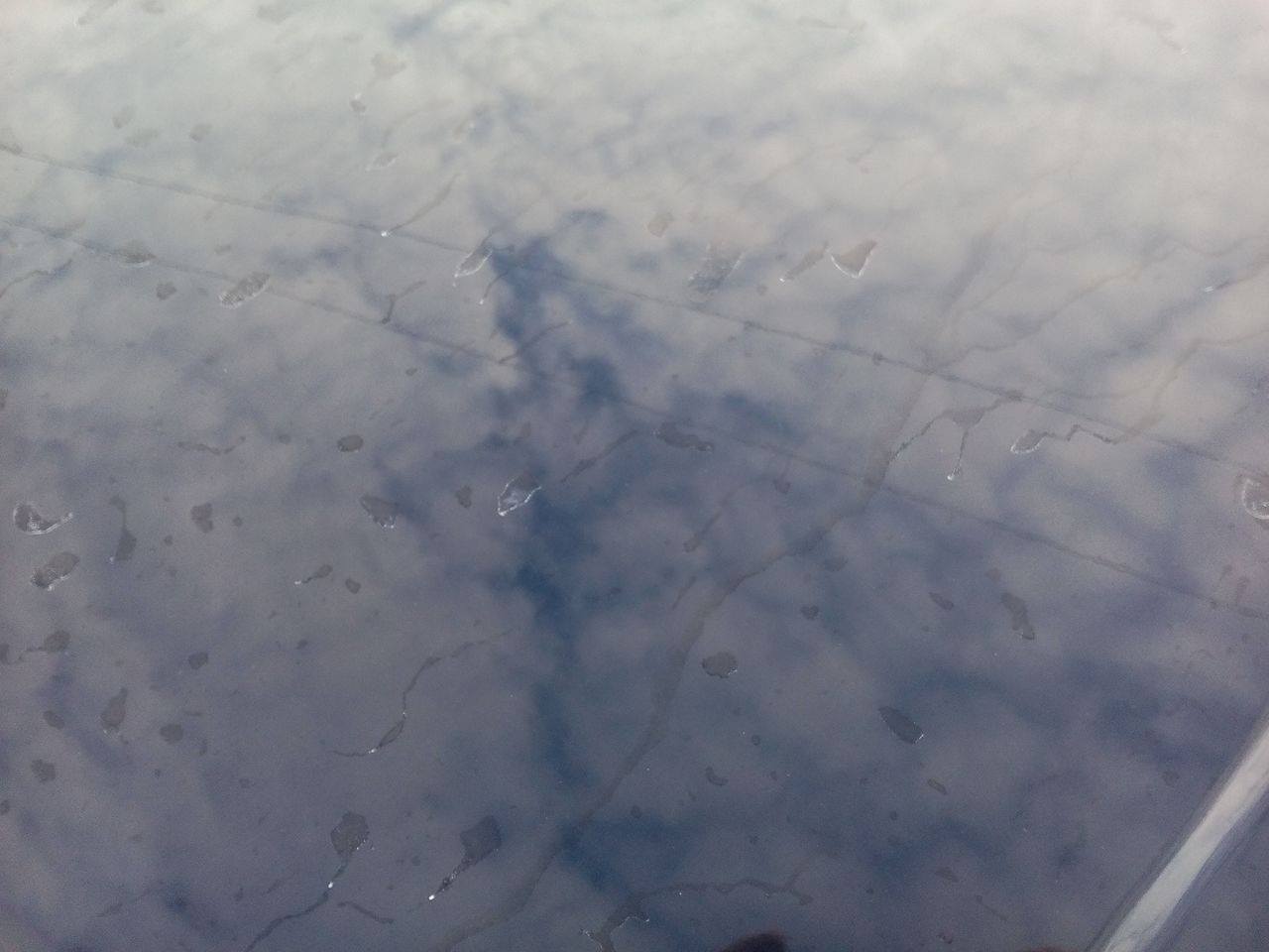

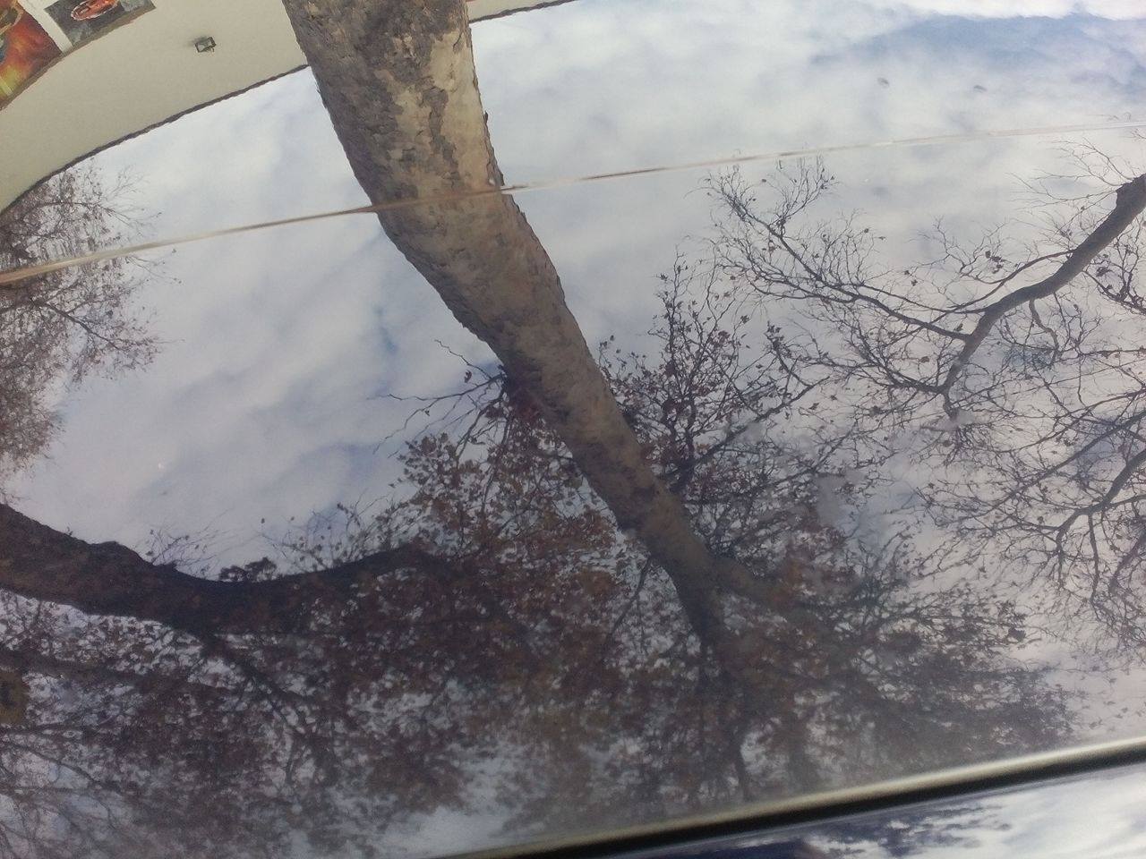

Петната са от нанасяне на гланц от мивка на самооблусжване , и наново миене на колата след 2-3ч ...и за тия 2седмици изминали я мих още 4-5 пъти последния път на автомивка и почти не се забелязват но мисля да я пастирам с нещо на 3M като това http://www.carbon.bg/%D0%BC%D0%B0%D0%B3 ... %82%D0%B0/
Общо взето голяма бела ли стана с лака ,нещо... някой да е имал като моя проблем?

Не се вижда добре на снимките, но ако се е обелил лакът, никакво пастиране няма да помогне.

И на мен ми се вижда, че е паднал лака, ако е така, нищо не помага.

Не знам дали е лака по скоро си мисля ,че е остатъчен кръгли бели петна от гланца който беше нанесен и трудно се махнаха,поне така си мисля аз.Виждал съм какво е да пада лака на преден капак на кола по принцип.
Сега кви са вариантите,все пак мисля да я пастирам наново тъй като по принцип уж 3M са добра марка и "възстановява " лака?Или направо утре ще мина през 2-3 автобояджии да видим как ще ме извъртят и кво ше кажат ...

Да колега за жалост късно се осведомих за някой работи.Но съм оптимист ,че след миене на автомивка ползване на добър препарат не менте,не силно концентириран и направен като хората,и търкане с четка петната са 99% махнати и не личат почти,само под определен ъгъл.И си мисля ,че е остатък от гланца ли или с квото напръсках голфето тогава.И ми дава надежда че лака не е повреден защото не се лющи на петната където е имало, както съм гледал по коли на приятели и т.н.

Обикновени варовикови петна. Махат се с фина паста, не е драма. С миене - трудно, най-много да си надраскаш боята, ако търкаш прекалено.

Благодаря ти колега.Даваш ми кураж , но се реших и без това да я пастирам че имам други драскотини с 3M ако е хубаво времето тия дни.Снощи четох доста направо ми пушеше главата като цяло.
