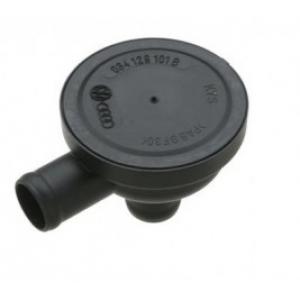

Въпроса ми е за този клапан, дават го турбо прешър контрол валв на някои места на други че е само ,pcv за картерната вентилация,макар че уж клапана под колектора може да причини бууст лийк.надух с уста тоя под колектора държи гледах всички вакуми са наред ама тоя клапан незнам как да го тествам.мотора е ajl

Една интересна тема за клапаните на 1.8Т ! viewtopic.php?f=5&t=250909&hilit=pcv+prv
Имаш ли АГУ ? Закачал ли си скоро колата на диагностика?

имам, след последната настройка тримовете са около и под 10% това за адитив, краткия си седи на 0.грешки никакви не излизат след настройката на газта всичко уж и е норми, също понякога върви понякога не замисля се, при връщане на газта има едно лашкане което пак не винаги е изразено.надувана е за течове тогава смених бов-а.оборотите на място играят не с много но прекъсва достатъчно да трепери колата на газ е по-силно изразено.иначе тази тема съм я гледал по картерната вентилация уж всичко е вред само тоя клапан нз как да го проверя, в темата колегата го писал че е Pressure regulator valve за турбото демек ако не затваря в движение няма да върви.
