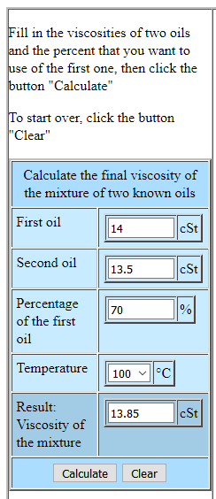

Има калкулатори, един от тях - за смесване на две масла или търсене на определен вискозитет от две масла:
http://www.widman.biz/English/Calculators/Mixtures.html
Трябват ти данните за маслата при 40 и 100 градуса.
Задаваш процентното смесване и получаваш резултатния вискозитет.

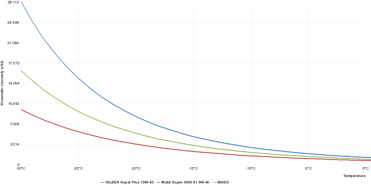

Графика на вискозитета на 4 масла (от горния линк, друга страница, FLASH картинка!)
http://www.widman.biz/English/Calculators/Graph.html
Попълваш данните в полетата и натискаш Калкулиране.

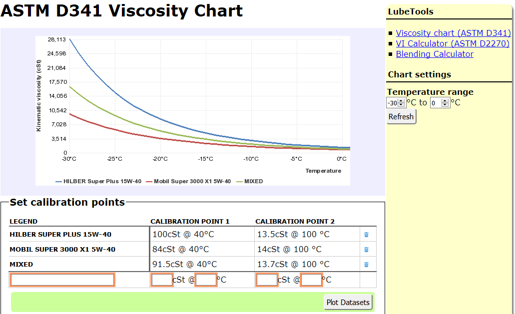

Не знаем какви са маслата, затова ще дам пример с две масла, на които имам данните.
Масло 15W-40
Масло 5W-40
Числата за вискозитета при 40 градуса и при 100 градуса са ни нужни.
Попълваме си стойностите в следващия линк (ако горния с Flash не работи):
ASTM D341 Viscosity Chart (можете да избирате и друга температурна граница)
От първия калкулатор в началото на темата получаваме данните за вискозитета на смесеното масло при различните процентни съотношения.
Аз съм взел стойностите при 50% и при смесване 70% синтетика (масло 5W-40) с 30% минерално (15W-40).
Заедно със двете "смески"
Ако търсим точно определен вискозитет, при 40 градуса, можем да ползваме и калкулатора:
Blending Calculator
Ще получим процентното съотношение между двете масла, които ще смесваме.
На теория ще стане по-скоро 7W-40 при 50% смесване.
Най-добре ще е да има по-голям процент от синтетиката.
