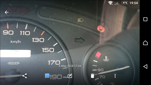

Здравейте колеги, не открих нищо в интернет за тази мистериозна лампа, която светна на Пежо 206 1.9 дизел. Знаете ли за какво предупреждава?

Малко прилича на символ 50 - предупреждение за горивен филтър. :screwy

Да има много теми, но както каза колегата по-горе малко приличат.
Най-вероятно е нещо свързано с горивото и филтъра, но се надявам някой да е имал подобен проблем и да ме насочи.

Вода в горивния филтър.

Вероятно вода в горивния филтър!
Преди няколко месеца ми светна и на мен горе долу същата индикация на една TOYOTА!
Виж на филтъра дали има пропка,ако има отвиваш да се оттече водата и си готов!

Намерих въпросната пробка и източих нещо, не знам вода ли беше или нафта или и двете :)
От известно време има проблем, който не знам дали не е свързан. При каране извън града 100-200 километра, след престой не иска да запали, трябва да въртя 7-8 пъти.

sportul написа:Вода в горивния филтър.
Точно това означава тази лампа.

Както са ти казали колегите това е иконката за вода в горивния филтър. На филтъра има датчик. Нафтата не е добър проводник на електричество за разлика от водата. Водата затваря отворената при датчика верига и лампата светва. Помисли над смяна на мястото, от което зареждаш.
