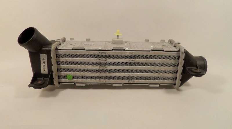

Здравейте,

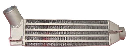

Да ми препоръчате заварчик, който има нужните умения, за да смени пластмасовите капаци на интеркулера с алуминиеви? По възможнст за София, но става и за страната в краен случай.
Нещо подобно:

Ако имаш казанчетата ( алуминиевите ) работата е сравнително лесна , и всеки заварчик би ти свършил работа. Все пак не променяш пътя на въздуха по никакъв начин.
Ако търсиш някой , който ще гради тези казанчета от нулата ..... там нещата стават и сложни, и скъпи .

Нямам ги казанчетата, но не е проблем да ги направя от картон и след това да пречертая шаблона в/у алуминиев лист. 1.5мм дали ще е достатъчно като дебелина?

1,5мм ще дойде леко тънко , но няма причина да не стане. Повечето "китайци" са с такава дебелина.
Щом не те плаши цената ( за труда и материала ) , и щом можеш да начертаеш парчета за казанчетата, иди при най-близкия до теб аргонаджия.
За изводите на кулера използвай качествени тръби ( А най-добре от морга , оригинални , щото ментетата понякога не подлежат на заварка ).

Имам нов кулер (NRF) уж Холандски, но сигурно прозиведен в Китай. Моя (заводския) изпуска точно м/у тялото и казанчето, предполагам заради по високото налягане, на което е настроена турбината (1.4), а заводския го дават до 1 бар (пише си го на кулера). И исках да се подсигуря, но не предполагах, че цените са такива ...
Тръби имам, с направен берт и стават за заваряване.
Ще направя макет на казанчетата за да измеря горе долу, колко би била общата дължина на шевовете и ще преценя, дали си струва.
