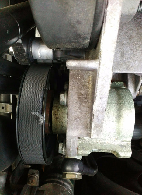

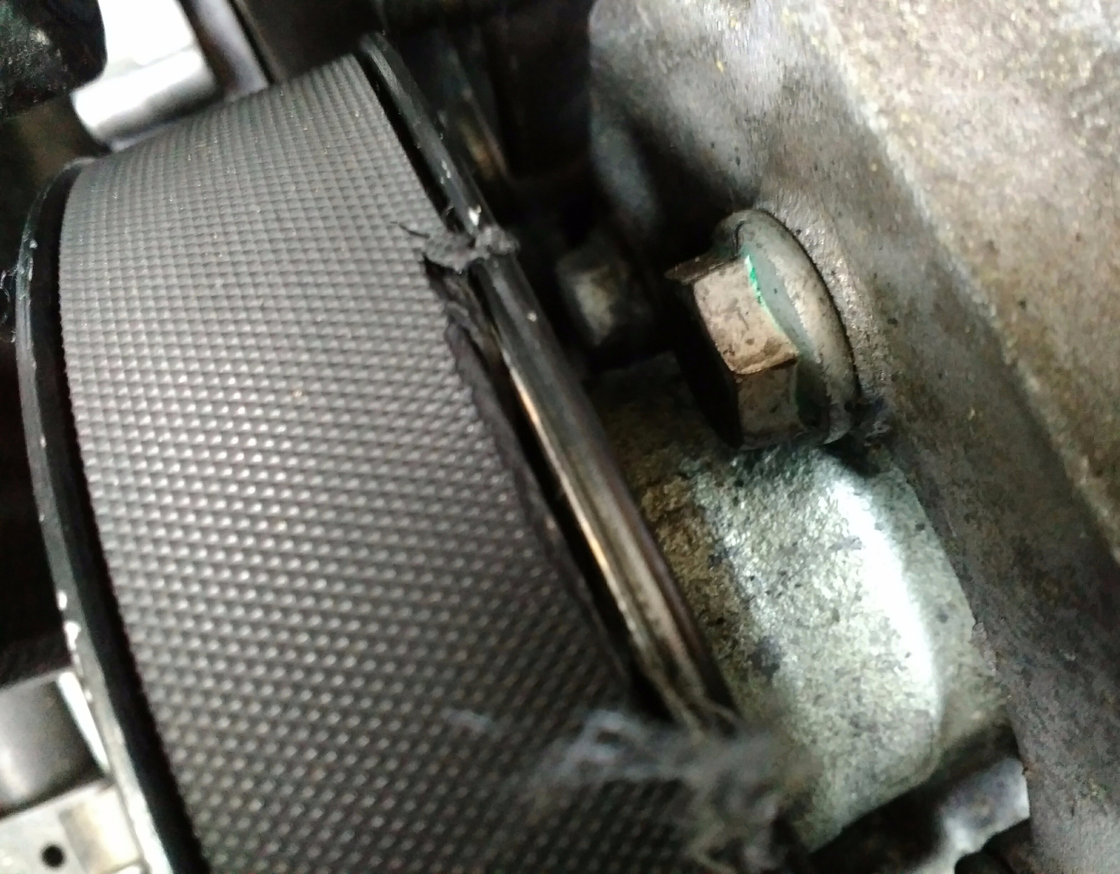

Здравейте колеги , преди месец забелязах да ми се закъсва пистовия ремък , и си помислих , че това трябва да е от компресора на климатроника- имаше силен шум . Майстора ми каза , че съединителя на климатроника е скъсан, и го сменихме , но също така ми каза , че закъсването не може да е от компресора . Колата е напълно обслужена преди 2500 км , като са сменени обтяжната ролка и пистовия ремък . Закъсването е само от дясната страна на ремъка - тази по-близко до двигателя , алтернатора..
, а шумове няма ( тоест нямам дефектни лагери и ролки ) Прилагам снимки , надявам се може да ме насочите от къде идва .Благодаря !

Ако няма механична причина е възможно лошо качество на ремъка. Кой е производител?

При монтажа е наранен според мен или нещо е попаднало между ремъка и някоя от шайбите. Бих го сменил .

Изглежда като рязано с нож почти. Смени го, според мен.

На мен ми е била наранена шайба и тя на свой ред е късала ремък. Сваляйки n-тия закъсан ремък намерих къде е и го минах с пила. А се беше получили, защото "майсторът" е бил слагал ремък с отвертка, потпъхвал е, за да влезе по-лесно.

Курт Деликуртев написа:Ако няма механична причина е възможно лошо качество на ремъка. Кой е производител?
Нямам идея колега , сега си купих BOSH и го возя в багажника - готов за първия сервиз по пътя...
anttonev написа:На мен ми е била наранена шайба и тя на свой ред е късала ремък. Сваляйки n-тия закъсан ремък намерих къде е и го минах с пила. А се беше получили, защото "майсторът" е бил слагал ремък с отвертка, подпъхвал е, за да влезе по-лесно.
Коя шайба е била при теб колега , и как я откри ( сигурно си свалил ремъка и си въртял всички шайби , за да намериш проблемната?

Ами минах с пръст по шайбите и по тази на алтернатора ми закачи нещо остро по пеъста и така.
