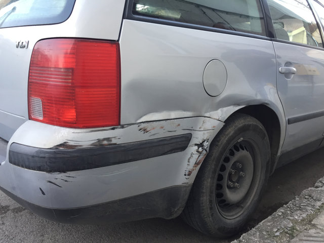

Здравейте колеги
Преди няколко дена ми се случи неприятен инцидент при които едни влекач с ремарке при маневра закача задната дясна страна на колата и нанася щети по бронята и калника. И въпросът ми е можели калникът да се замени или трябва да се изрязва парчето и да се внажда друго такова парче.

Преместил съм темата в този раздел, защото тенекиджийството важи за всички коли.
Моето мнение е да не се реже. С малко повече тенекиджийска работа ще се докара. При рязане ще има доста заваръчна работа, която ще погълне пак толкова кит, а заварката е податлива на ръжда. По-добре е да се прави този калник.

Ако заварката е обработена както трябва, ръждата не е проблем.
В този случай няма нужда от рязане и заварка, всеки грамотен тенекеджия ще се справи.

muns61 написа:Ако заварката е обработена както трябва, ръждата не е проблем.
Един от проблемите е точно обработката, но на вътрешната страна. Често изисква доста допълнителни усилия, които не се влагат. Другото е материалите - които също чест са на ниско ниво. Моя кола бяха правили в реномиран сервиз преди 15 години и отне 1-2г. да започнат да прозират заварки през боята. Не казвам, че не може да се направи, както трябва, но рядко се прави.
В конкретния случай, аз бих я поверил на майстор, който е склонен да ми покаже тенекиджийската си работа преди да китосва icon_idea Ламарита трябва да се направи така, че почти да няма нужда от кит.

Може да се замени калника, може да се изреже и да се замени само парчето, може и да се изправи този.
Така се сменява заден калник:

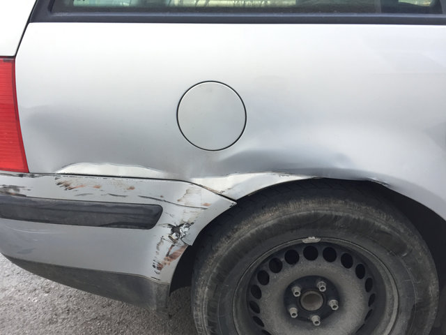

За тенекеджия не знам но на калника където е веждата има и скъсано

Не е проблем.
