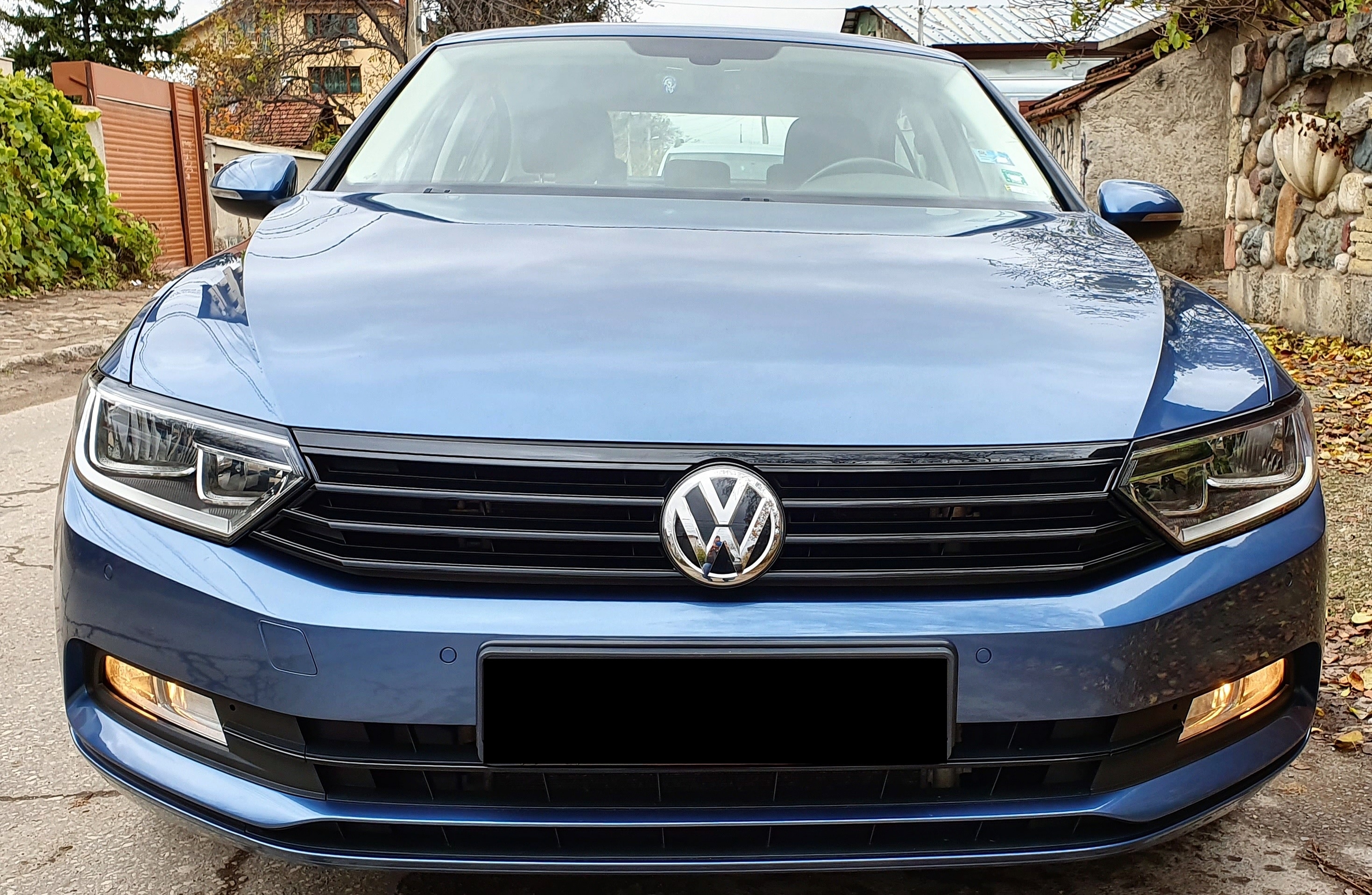

Привет на всички!
Имам следния въпрос. Днес поставих фолио на предната решетка, както и на емблемата. Забелязах, че липсва индикацията, която сигнализира за дистанция при определена скорост от предния автомобил, която при необходимост активира front assist-a. Възможно ли е фолиото да пречи на работата? Благодаря предварително!

Моята джаджа е точно под номера и като се зацапа със сняг, излиза съобщение, че не действа.

На Passat B8 радара е в емблемата, та е много вероятно фолиото да влошава сигнала.

Днес сутринта, като се качих на Цариградско всичко си беше нормално и работеше... Доста интересно. Явно е било нещо моментно, знам ли...

И аз имам фолио на емблемата, но си работи безупречно.
