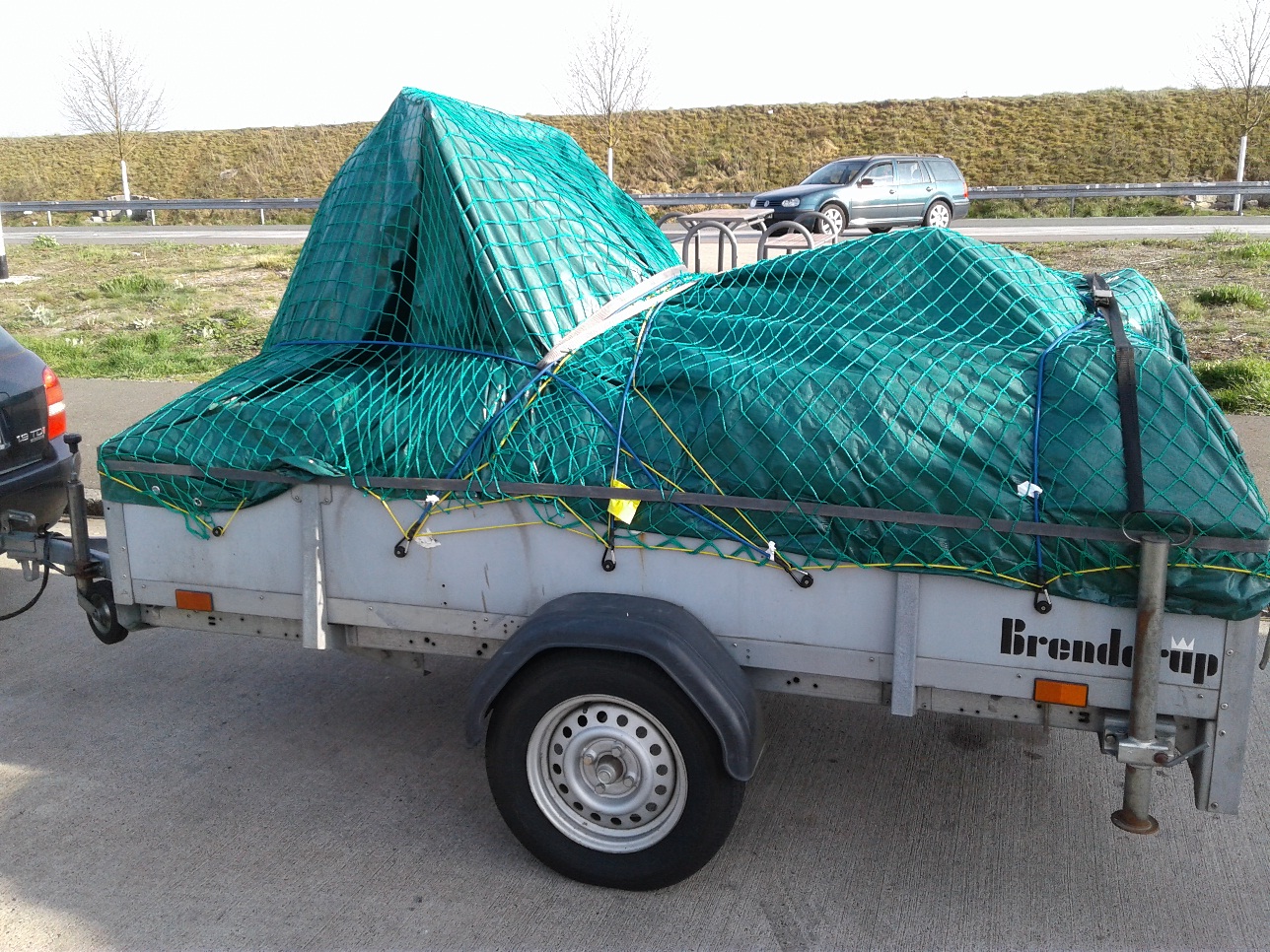

В момента имаме в семейството ни три ремаркета , последното го взех употребявано, да пренеса един мотор от немско и уж щях да го продам след това , но се отказахме . Уникално вървеше след колата и натоварено освен с мотора и с друга техника ( около 790 кг пълна маса го изтеглих ) . Изминах с прилично темпо почти 2300км . За два дни се прибрах . Мостът му е за 1300кг натоварване .
П.п. намерих една снимка натоварено :)
