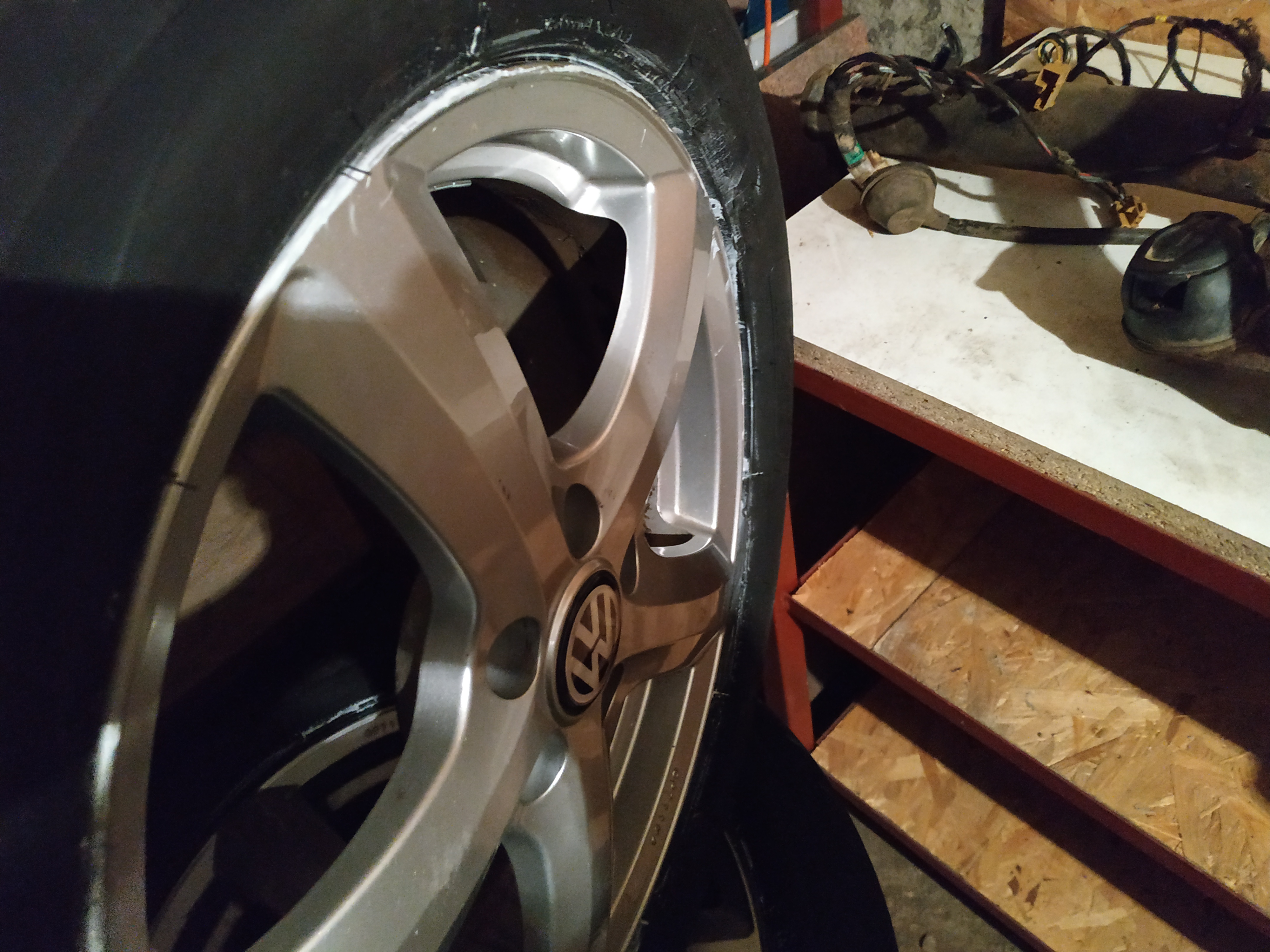

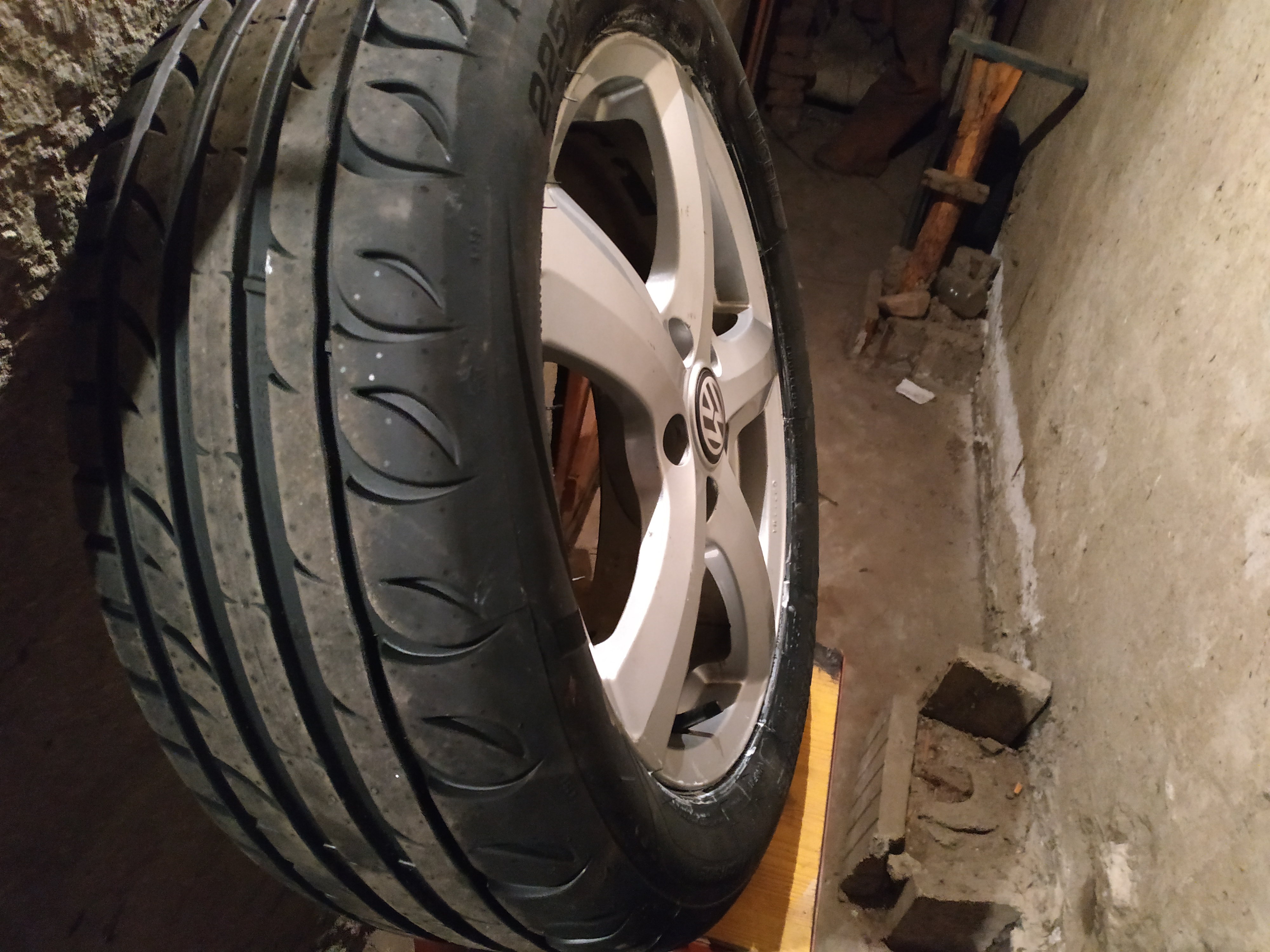

nikitopuzov
Мнения: 46
Регистриран на: Пон 15 ное 2010 18:01
Автомобил: vw passat b3
Двигател: 1.8 abs 1993
Местоположение: sofia
Re: Джанти с по-малко j от предписаното
Мнениеот nikitopuzov » Нед 05 апр 2020 9:16
Ето така изглеждат нещата
Bai Sando
Мнения: 8116
Автомобил: Audi A 3
Двигател: 2000 TDI 2006г
Мнениеот Bai Sando » Нед 05 апр 2020 9:36
Карай,не го мисли толкова.Единствено ме съмнява да не се люшка в страни при по рязка маневра,но щом казваш че са ок,а ти си познаваш колата най-добре. :wink
DoH_KuXoT
Мнения: 6347
Мнениеот DoH_KuXoT » Нед 05 апр 2020 9:41
Карай смело, сподели този тигър шумен ли е , че го бях загледал но взех други, защото реших че е шумен по това което пишат из нета
