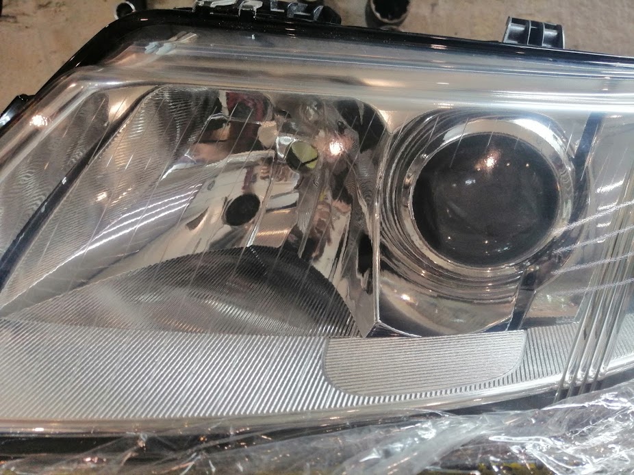

Хубаво му предлагата Еверт лак в Стрелча, ама те правят само рефлекторите, т.е трябва да си разглобиш фара и само рефлектора да им изпратиш. Та ако е фар дето не може сам да си го разглоби човека, трябва му някой който се занимава с рециклиране на фарове.
Аз давах моита на сааб-а за пълно рециклиране тук http://farovete.com/about. Момчето рециклира обаче само оригинални фарове, но пък ги направи като нови. Полиране на стъклото вътре и отвън, 3М фолио отвън за предпазване, никелирани рефлектори, никелирани рефлектори на лупите, почистване на лупите и промяна на захвата на крушката с по модерен и наличен за смяна. Цената се определя според фара и наличните за него части. Той също праща рефлекторите в Стрелча за Никелиране.
За моите ми взе 230 лв за двата фара

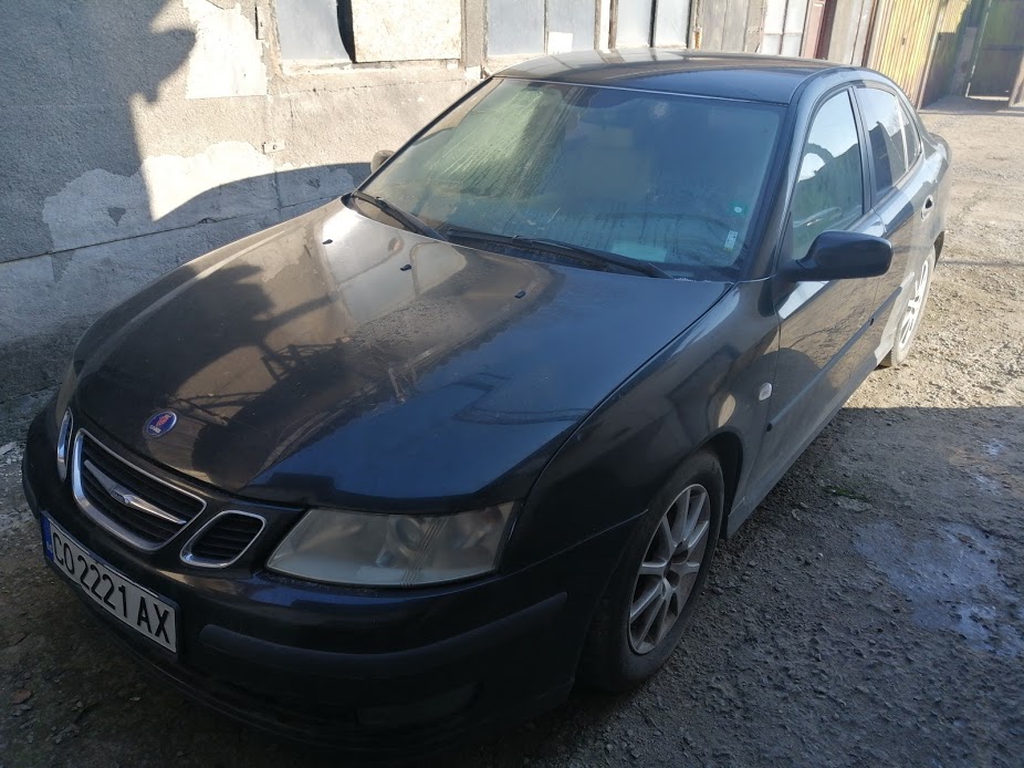

Нямам снимка на десния фар преди, но "стъклото" беше кафяво. Това е снимка на колата когато я купих

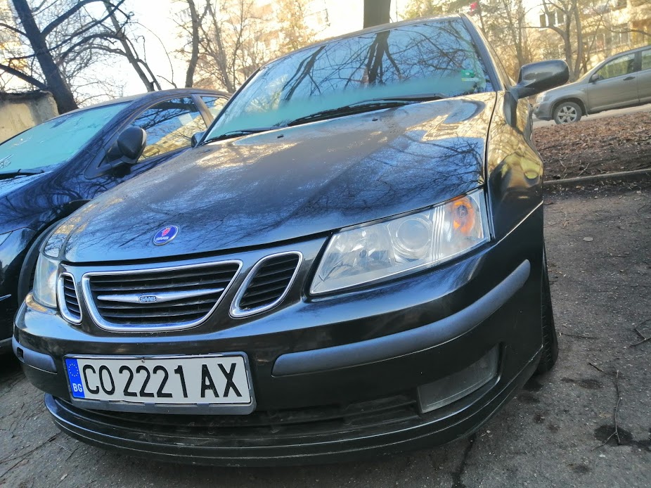

А това след рециклирането на фаровете
