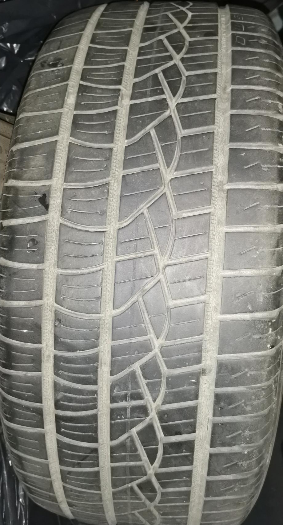

Здравейте колеги тази гума ще има ли проблем този сезон леко се е напукала между грайфера благодаря

Тая гума и без пукнатини ми се вижда финиширала на мен, но ако желаеш - може докато й се покажат конците да я караш ;) Колко е годишна, ако не е тайна?

Ами 2015г но Има доста грайфер и не е толкова твърда затова питам дали ще имам проблем това лято

Имам странното усещане, че е нарязван доп. каналите по протектора.

Тая гума/гуми ги подари на брачедите с каруците.

Аа, ного хляб има още в тая гума...

С нат 6мм грайфер е.
Питам защото гумаджията ми каза че не е проблем и ще избутам спокойно лятото важно били че не е напукана външну затова питам.

Колегата да не си мисли,че се подиграваме. А да се замисли,че тия гумЕта са финиш. Нито на сухо,еле пък на мокър асфалт ще е сигурен. Я кажи размер? 225/45/17?
За Голф 4?

Гумите се усещат в кофти моменти само. Като даваш газ направо няма да усетиш...

Колега, слушай патило. Не си заслужава да правиш компромиси за кола, която се кара редовно. Грайфера не е показател, че гумата е ОК. По-добре ги пробутай на някой на село и си вземи нов, нормален комплект гуми. Вече има достатъчно избор за всички размери от среден клас, които няма да ти навредят толкова на джоба. Сигурността трябва да е на първо място, а тя почва от гумите.

От километър се вижда, че тази гума е правена! Отново излезнаха тия нещастници, които правят ноеи канали на стари гуми. Шега не бива, това не е камионска гума с 5см дебелина на слоевете! Не си купувайте такива гуми.

Аз на снимката видях надпис в един от каналите. Модерна работа има в каналоправенето да се изографисват и надписи и марка за износване...

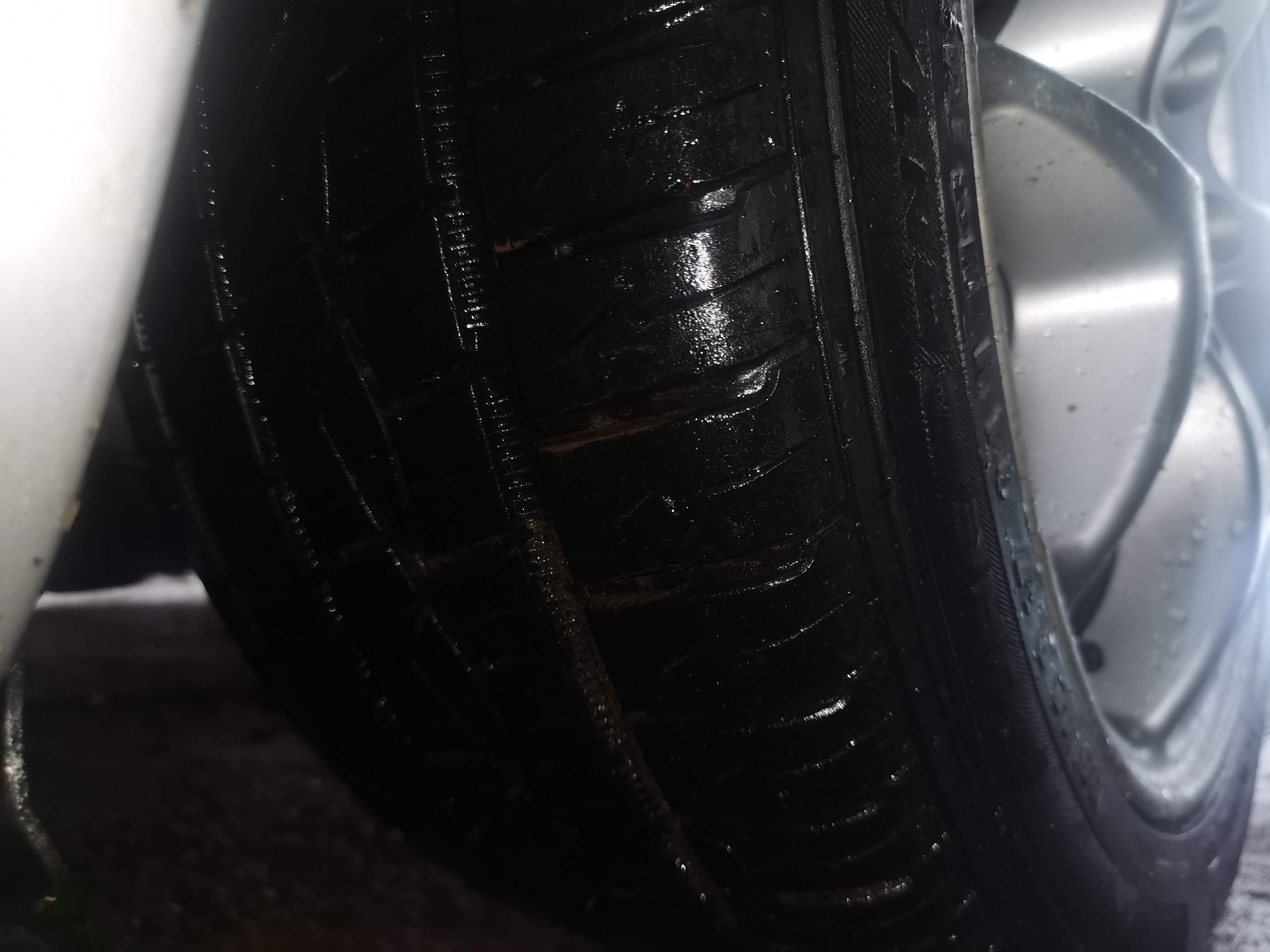

Според мен нищо и няма на гумата, тези пукнатинки са прекалено малки и обичайно нещо за по-стара гума.

Ето как изглежда
