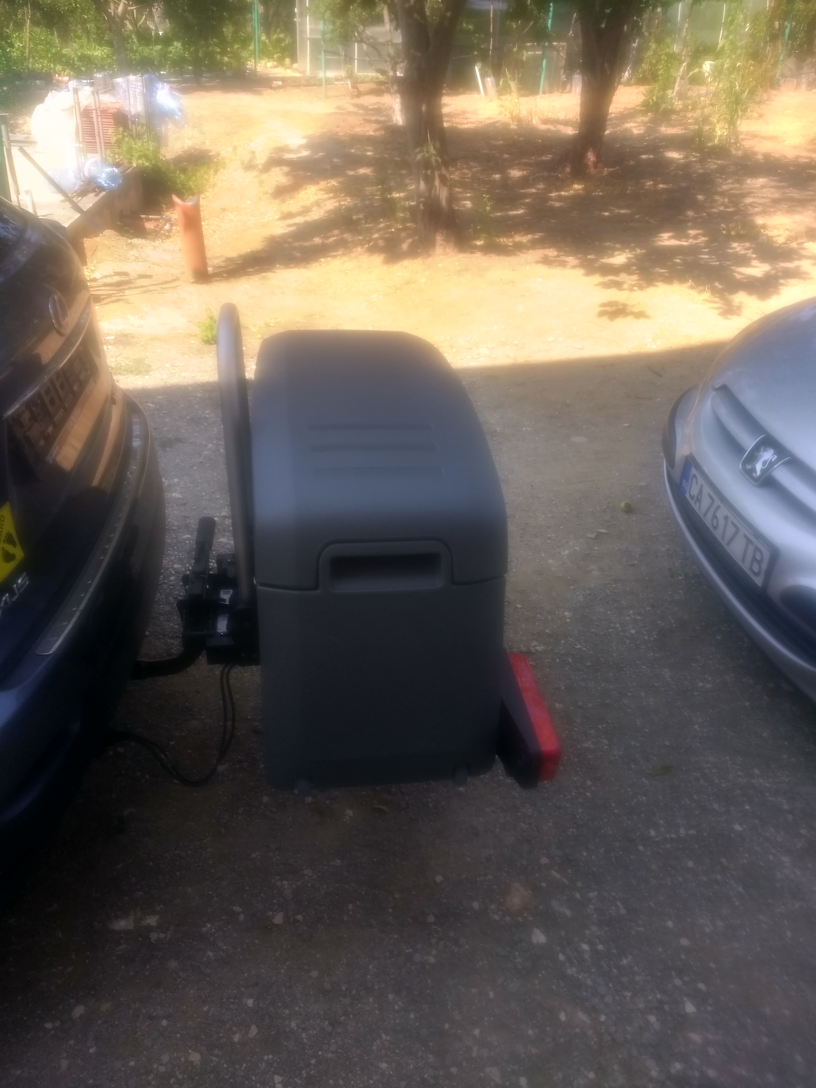

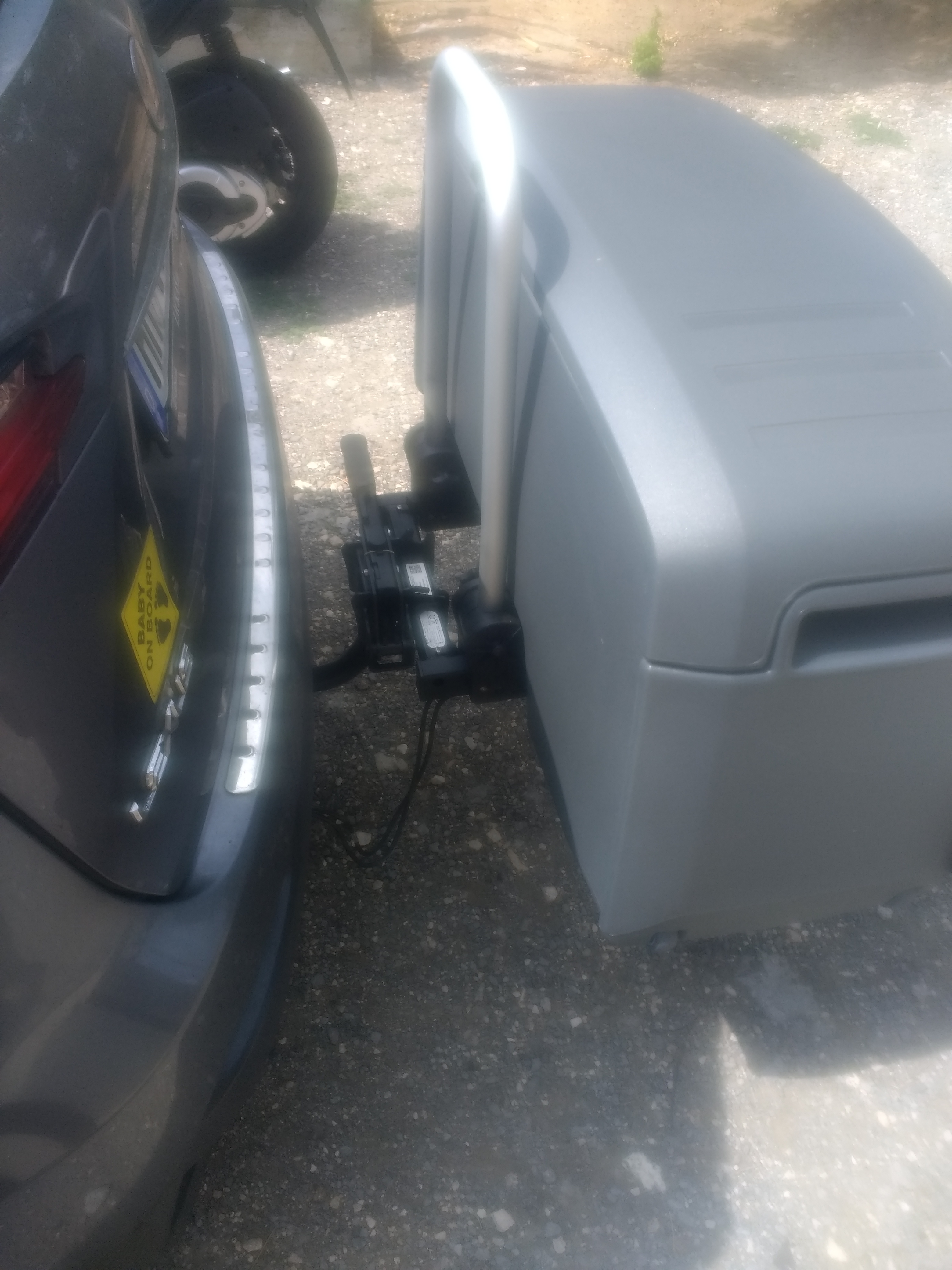

На Вестфалия са , както и теглича. Товар до 40 кг/
Стоповете се сгъват/ прибират/ навътре в кутията. С ЛЕД светлини е.

Няма по-лайняна и нефункционална кутия за багаж...лично мнение...очаквам скоро да пуснат и една за предната броня а защо не и за отстрани ....да се закача на вратите като саксия на балкон....

Видях го случйно. Уж бил с по-малко аеродинамично съпротивление отколкото кутия на покрива според собственика.
А при мен място за товарене много :wink

Че колко литра е една такава кутийка? 50 има ли :)
Задължително ти трябва 3та табела. Блокира ти задния парктроник/камера, много по-малък полезен обем.
За мен не е опция, рууф бокса е много по-удобен.
Този като го гледам е със СУВ и сигурно рууфбокса му идва много висок и не може да го вкара в гаража :) Това е по-скоро някакъв аксесоар за бусове като т4(5) вестфалия примерно. Да си държиш там чехлите, докато спиш в буса.
И още нещо забелязвам, този дойчовец като кара в бг, има ли право да си мести табелата от колата на багажника? Нали в БГ нямаме тази възможност и за това ни карат да си вадим 3та табелта. На този защо му позволяват? Нали принципа е "моята страна, моите закони".
Това е добро при много екстремно товарене.
Но не и да замести рууф бокса. По скоро + такова, ако не стига мястото.
Иначе е зверски анти физични закони.
Тежест изнесена назад, олекотена предница, силно натоварено задно окачване. И аеродинамичното предимство отива на кино, когато ти се навири предницата..
Става само за много леки неща и пак остава неудобството с отваряне на багажника, дори при новите тилт системи.
(Бях ги разглеждал тези решения покрай джиповете и разните оборудвания).
Офф: за номера не важат нашите правила, а на ЕС страната на произход :confused

Основниъе проблеми, както написа Темерута са грешен център на тежестта и лишаването от багажника. За да си вземеш нещо от там - какво правиш? Отделно паркирането назад...
