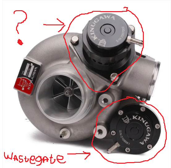

Здравейте, някой по запознат може ли да ми обясни точно за какво служи тази част на турбото, то уж е ТД-05 20г но по снимките в интернет не излиза никъде а го има. Едното знам че е за wastegate, но другото хабер си нямам намира се точно на тръбата на студената част на турбото и като надувам въздушната система за пропуск от там ми излизат балончета и мисля, че може да губи налягане от там. Ето и снимка

Байпас. Като компа иска да спре надува, го отваря и връща нагнетения въздух от входа ,на компресорното...

А възможно ли е от капачето му да прави мизерии да изпуска и да ми бяга налягането, ппц надува до 1.5 , 1.7 а от скоро повече от 1 бар не иска, пробвах да разкача wastegate-a от н75 и да го затапя и си ги прави 1.7 бара
