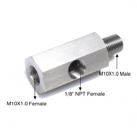

Фланец за тялото на мaсления филтър не ти ли върши работа?От този тип:

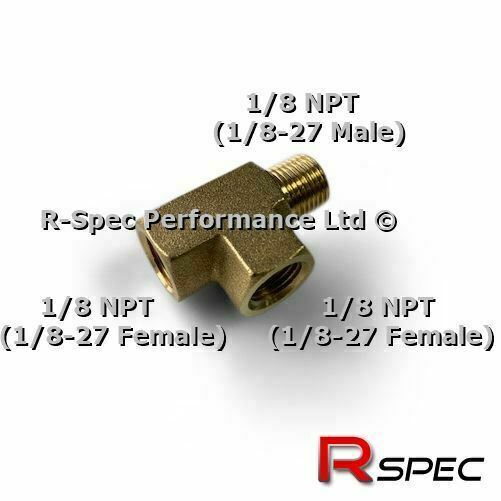

Поръчах един мущук уж със необходимите резби пък ще видим :biggrin
Тия фланци надеждни ли са иначе,да не вземе да текне от някъде само?
