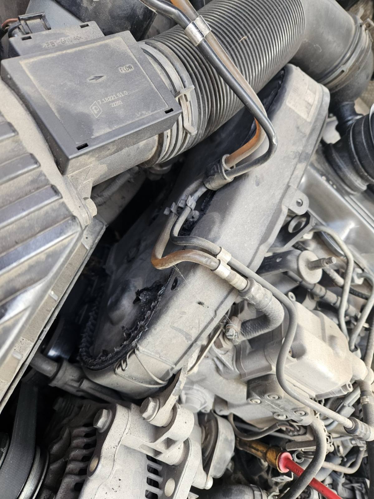

Приключих с карането и се намери време за нея :)

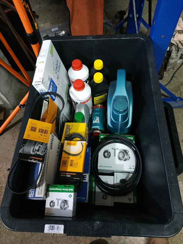

Закупените консумативи + едни тампони на задната греда ( няма ги на снимката)

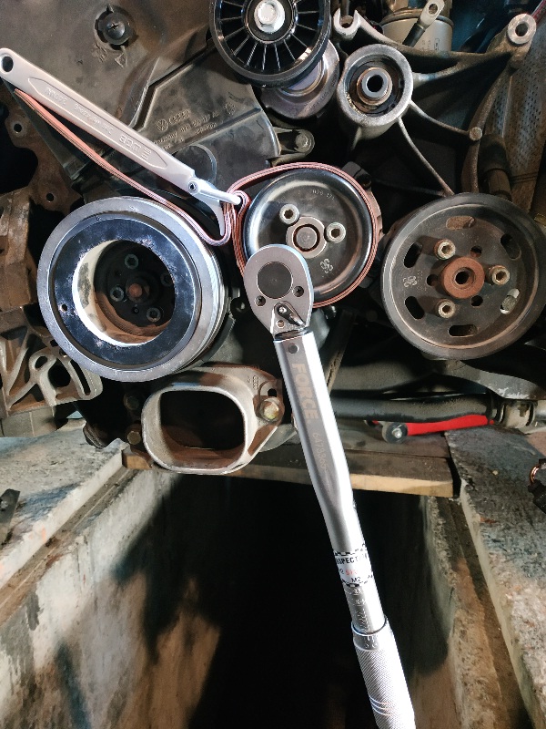

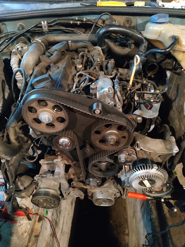

Колата разглобена за смяна на ремъци
Състояние на ремъка след почти 144к.км

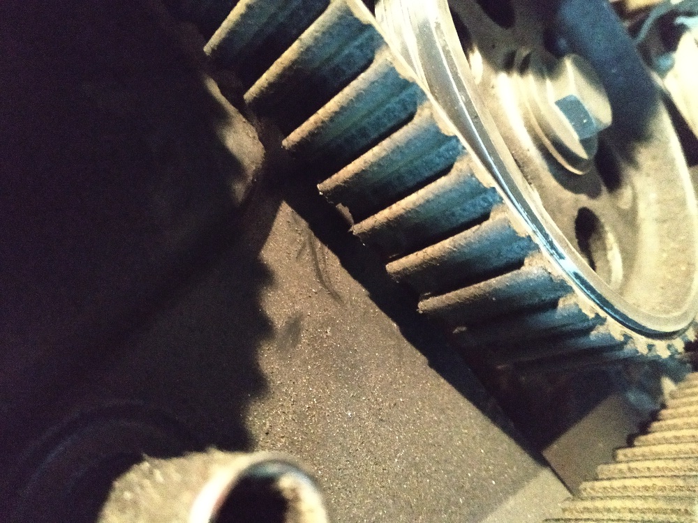

Прави впечатление, че буквално не си личат многото км изминати с ремъка на континентал. Изглежда учудващо добре за километрите си.
Бях готов при първия оглед да кажа, че тая кола щеше да мине още 30к. без драми

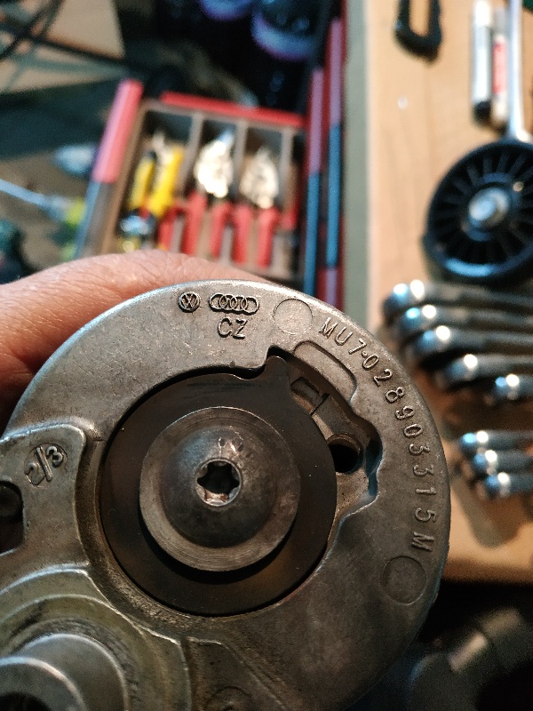

Дефектиралите неща са: ролка алтернатор- леко разбита, обтегач пистов ремък - блокирал.
Значи ако не беше блокирал той, ролката на динамото щеше да кара още.
Всичко останало изглежда в рамки и добре.

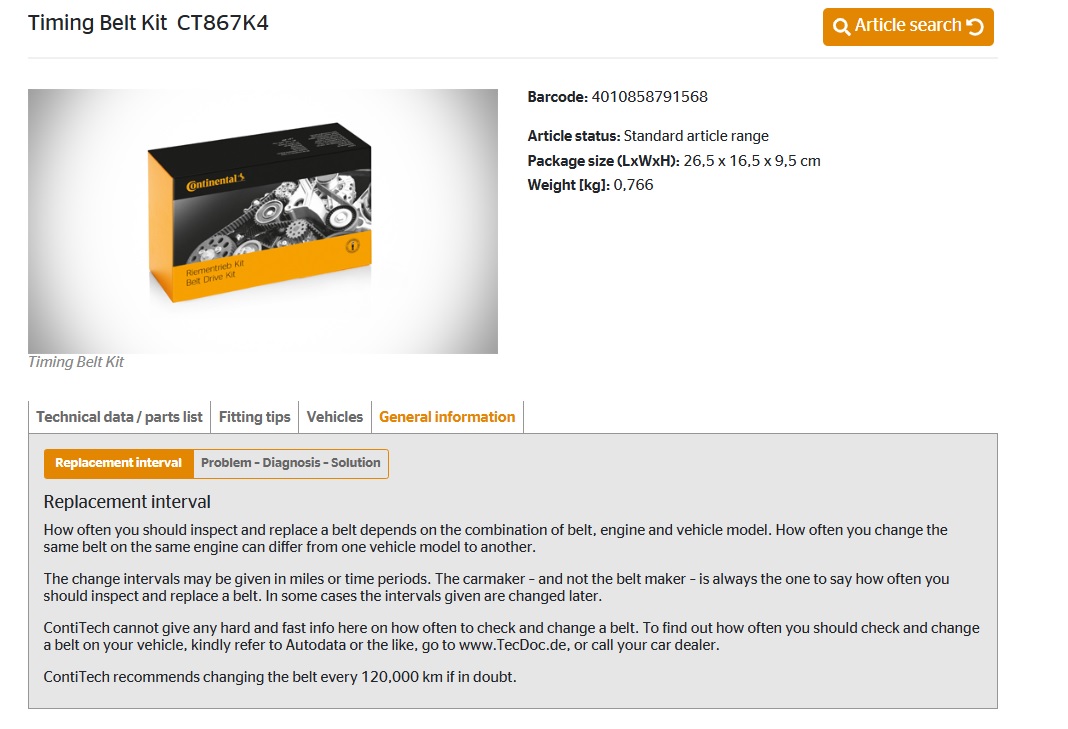

Извадено от сайта на Континентал. Пробег 120к за к-та за АФН. Тук всички майстори все казват 60к.

"Открих" причината що се е скапал обтегача на големия пистов ремък.
Щото е на много км . И години. Вероятно 16-17.
Км не ги знам , но минимум 250к.км д.г. / (откак колата е в мен)
Предполагам е била сменяна веднъж там в немско, при смяна на ангренажа за пръв път. Аз сменях откак е в мен преди два пъти ангренажа ( и този път - за трети път) . Но и двата случая не бях сменял обтегача , а само ролката. Все ми изглеждаше добре, няма луфтове, кривини ...
Е вечни работи няма нали... И оригинал да е, пак така, вечно няма.

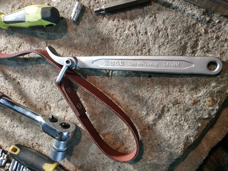

И един "инструмент" удобен за хващане на гладки шайби, по които върви ремък и няма варианти за блокиране много.
Досега ги хващах такива с гумен каиш и самоделен обтегач, ама се тутках със самоделката. С тоя фиксатор спори и държи здраво.
Ако имаше тогава да видя това, може би щях да го направя подобен на купешкия.
