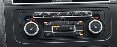

Един малко тъп въпрос - това на снимката климатроник ли е или климатик? Мисля, че е климатроник поради наличието на Auto, Dual и насочване на въздуха, но градусите със светещи цифри без LCD ме карат да се съмнявам. Подобно поколение VW имат и друг вид панел, който е с LCD за избраните градуси и по-различен общ вид.

Климатроник е на снимката. За мен основен белег при различаването на това оборудване е бутона AUTO, и че вентилатора е на степени, 1-4/6. Просто на снимката липсва +/- за температурата. Тук се избира с въртенето.

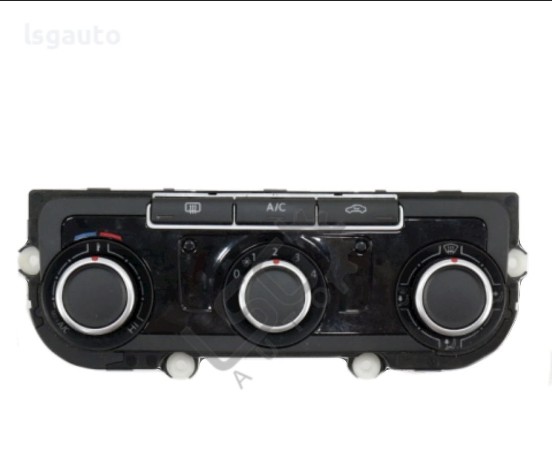

Климатика обикновено е само с врътки без никакви числа. Имаш една за степени на вентилатора, втора за топло-студено по скала и трета за нещо друго, примерно за положението на клапите в таблото накъде да насочват въздуха.

Ето ти климатик при Б7
