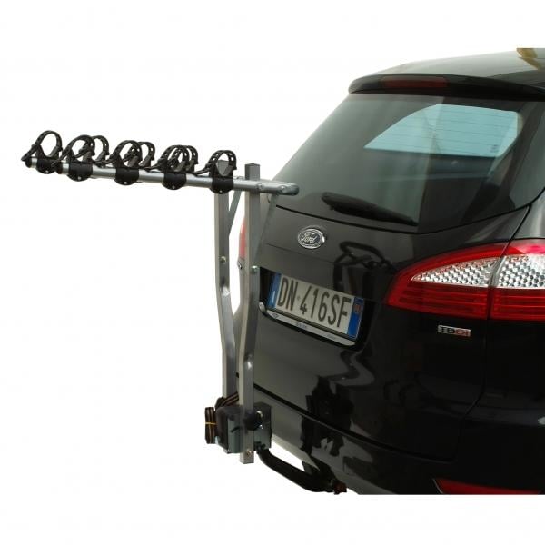

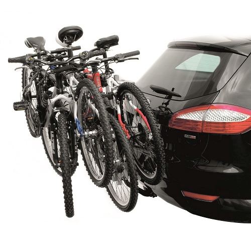

Вариантът с висящите колела май не е подходящ, защото закрива светлините и номера:

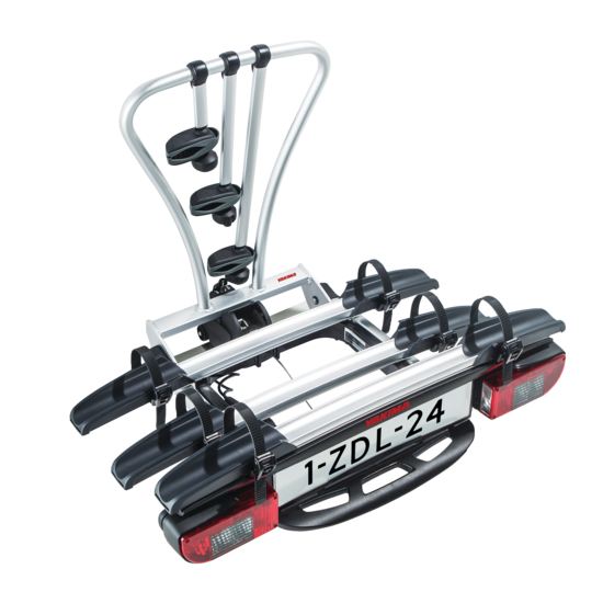

Затова предпочитам вариант с платформа, на която има светлини и място за трети рег. номер от този тип:
Приемам препоръки за марки, модели и всякакви съвети
Препоръчайте вело багажник за теглич?

За висящите на Thule има адаптер, чрез който можеш да сложиш светлини и стойка за номер. Виж темата на Дон Кихот. За мен обаче повече от две колела на такъв багажник са много. Аз лично ползвам от втория тип с релсите на Thule за две колела и съм много доволен. Тъй като и аз трябва да мога да карам две колела взех греди за тавана и за тях ще купя два прорайда 598 на Thule за останалите две колела. Общо взето за първия тип 4 колела са много, а при втория тип ставаш като ТИР на дължина. Това ми беше мотивацията за взетото решение.

Трябва да се има предвид, че "стоящите" багажници за теглич са си обемни и тежички , докато "висящите" за теглич са доста компактни и дори се побират под кората на багажника когато е в горно ниво , което е супер удобно , моя си стои там цяло лято и при нужда го мятам за секунди и воза на малките колелата до близките паркове.

Попаднах на един клип (по-долу) и видях, че при висящия Thule колелата не са толкова стабилно закрепени. Направи ми впечатление как се клатушкат при движение на колата, кормилото как се въртеше по време на монтажа и гумата опираше в колата, както и че опират в земята, когато ползваш функцията за накланяне за достъп до багажника. На клипа няма Lightboard, но като гледам как са хванати колелата, то той трябва да се демонтира, за да се свалят.
