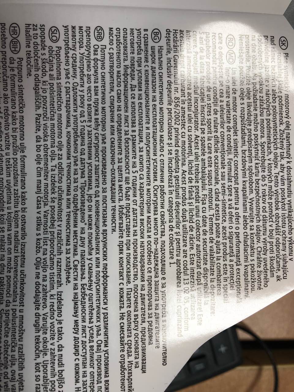

На Пасат Б5.5 2.0TDI BGW, няколко пъти съм му сипвал VAG ОЕМ масло 5W30, купувам го все от едно и също място. В момента е за смяна и ми направи впечатление, че на сайта на доставчика цената е увеличена сериозно. Реших да опитам друга марка заради цената, но питах профилактично по телефона защо е увеличена цената, а момчето отсреща ми каза, че цената е друга: 22 лв. за литър, което е под цената, на която го взимах преди (по спомен). Може би по тая цена трябваше веднага да ми светне лампичка, но по принцип съм доволен от обслужването на тоя доставчик и поръчах. Когато получих маслото обаче, забелязах, че три от тубите са произведени през декември, 2013 г., а четвъртата - през януари, 2014 г. Имам една останала туба от предишната смяна (миналото лято), която ми е за доливане, и тя е от ноември, 2013 г. Чудя се дали мога да рискувам с това масло? При търсенето в Гугъл попаднах на сайта на един от големите производители (Тотал или Мотул), и там пишеше, че техните масла са с 2 г. срок на годност? Чудя се още дали и предишните пъти, ако са ми продавали по-старичко масло, дали има някаква връзка със смяната на разпределителния вал, която ми се наложи преди малко повече от година?

Castrol (каквото е и твоето масло в опаковка VAG OEM) препоръчва маслото да се използва до третата година след датата на производство.
Тези три години могата да бъдат увеличени до 5, само ако знаеш как точно е било съхранявано маслото. За да е възможна употребата му до петата година, то е необходимо съхранение в затворено сухо помещение без директна слънчева светлина (УВ-лъчи) и константна положителна температура. Ако е налична някаква утайка на дъното на тубата, то използването на маслото е забранено.
Тъй като не е ясно колко време и къде е било складирано маслото, то аз бих ти препоръчал да провериш за утайки и ако такива липсват, то да го налееш възможно най-скоро и да го смениш преди 11.2016.

Нека сега видим един етикет на една туба с VAG OEM масло:
Текста със срока долу в дясно е същия, който може да се получи при запитване към отдел "Castrol - Обслужване на клиенти". Даже е същия от няколко поста по-горе!
Също така интересен е и един номер, който се намира под бар-кода - Р817364. Нека видим къде другаде може да се срещне номер с подобна конфигурация (Рхххххх):
Още едно случайно съвпадение?!?
