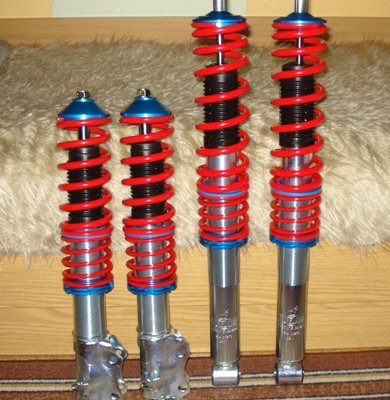

Искам да попитам който има...тези малките пружинки къде им е мястото от горе или долу,защото приятел сложи скоро и му бяха от долу както на снимката и се оказва, че като мине през дупка, втулките дето разделят двете пружини стържат в резбата на койла :? от горе ли е по добре да седят късите пружинки :)

Където са ги сложили заводско там си им е мястото,горе може да пречат на прахоуловителите :) :

Achim Lauritzen написа:Където са ги сложили заводско там си им е мястото,горе може да пречат на прахоуловителите :) :
бяха в разглабен вид...гледам повечето са от горе сложени май горе ще бъдат :roll:

Те ги те: :wink:
bomber
Мнения: 4315
Регистриран на: Вто 13 дек 2005 17:34
Местоположение: Софията
Re: До колегите с койловъри?
Мнениеот bomber » Сря 11 мар 2009 17:01
XaBaTa™ написа:Те ги те: :wink:
тропат ли па този начин сложени...

Аз сьм с подобни.За сваляне в мм.,незнам ,когато ги монтирах ,свалях от подемника и гледах как седи колата ,дали ще ми хареса,и дали ше закача много , като предварително сам белязал регулиращите шайби за да знам с колко врьтки да свалям или качвам ,иначе си друса стабилно :Mr Green Fun .Цяла зима карам с тях и сам си снегорин :screwy ,но пьк е кеф :да:

Колеги искам да ви попитам от какво може да трака, като колата пропадне примерно в изрязван асфалт и нещо се чува, като чашката сякаш, но дали е от койловете или от тампона не знам.
Също искам да ви попитам такива койлове да си сложа на моя голф 3, въжможно ли ще е. По принцип съм с малкия тампон от горе, но заради ниските пружини преминах на голям тампон надявам се това да не е проблем и сега само да си взема койлове + едни големи нови тампони и да съм в играта :talk:

Проблема с тропането е отстранен :) Оказа се, че като влезе гумата в дупка, понеже тампона на макферсона е нов и не е смачкан, чашката която се завива над него удряше в металното бомбе(където ляга тампона).Решението е да се подложи една шаиба над долната гайка(дето се завива с специален инструмент)и след това над нея се сложи чащката!Когато томпоните се вдигнат и смачкат може да се махне, въпреки че мисля няма смисъл :mrgreen:
