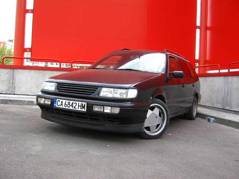

взех си джанти борбет ,но искам капа4ките да са плоски- http://www.flickr.com/photos/8284304@N03/2817341854
от какво да се направи ...мерси
