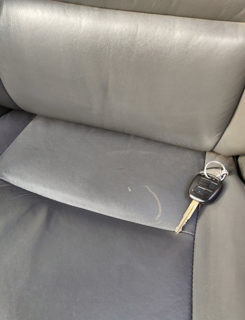

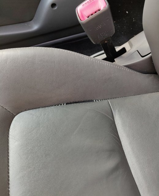

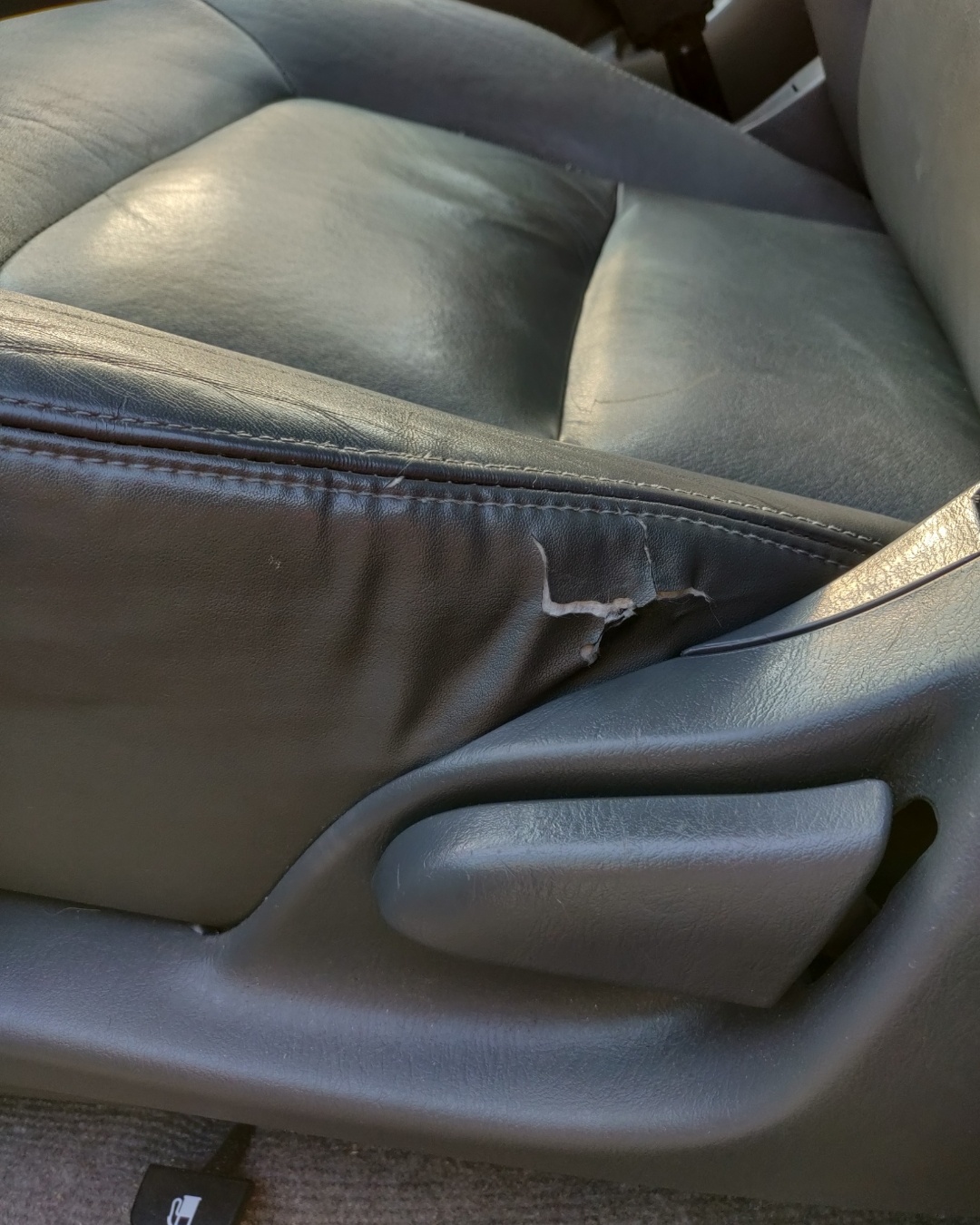

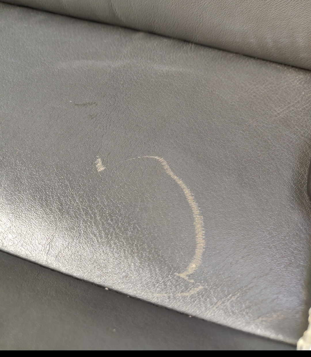

Здравейте! Може ли идея за направи сам или препоръка за коректен и нескъп тапицер в Пловдив? Най много ме дразни драскотината.

Всичко, без шева можеш и сам да си направиш.
Пиши в тюбата leather repair и гледай.
В БГ съм виждал 2 сайта за поръчка на материалите (боя, кит, лак, etc.) - leather clinic в София и един пловдивски, който забравих. Тези в Пловдив ще ти помогнат с тонирането на боята.
За шева ми се струва, че си трябва майтор.

Мнениеот boqnkov » Пет 30 авг 2019 22:30
За 1бр. манипулация ми казаха цена 70лв и шева 40лв. т.е. 180 за дефектите на снимките. Видяха ми се много... Може и толкова да си струва... Знам ли... За да стане както трябва целия детайл ли се поправя или само участъка? Ако е целия детайл някак си повече се връзва цената която споменах
