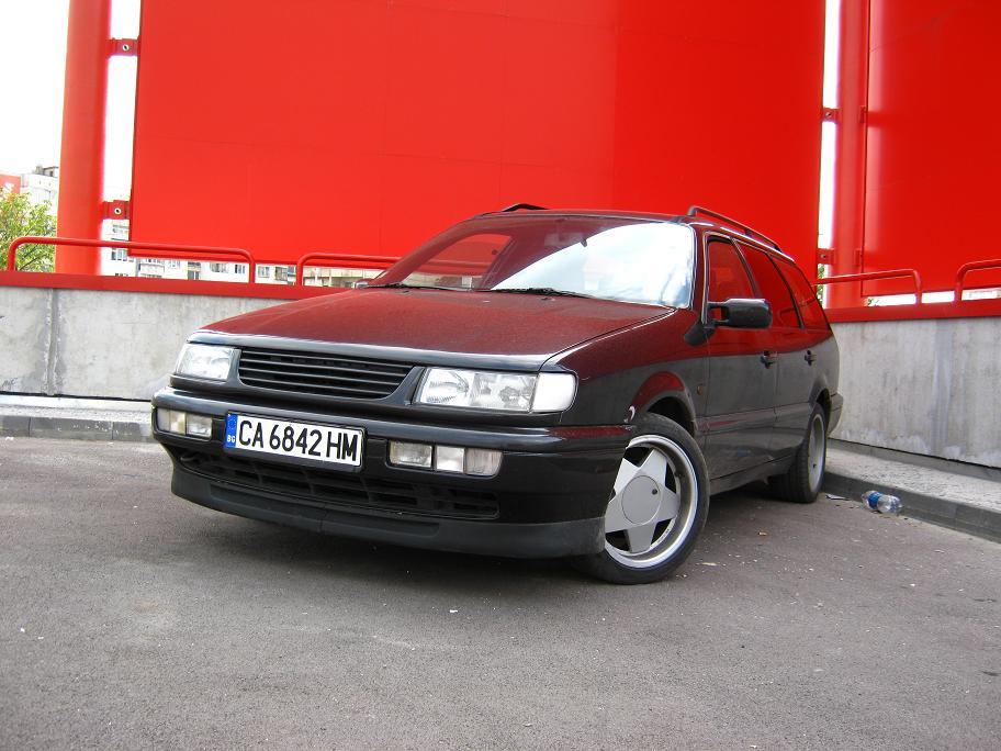

как да се направи права капа4ка на джанта борбет
golf_mania_jambol
Мнения: 802
Регистриран на: Нед 24 фев 2008 23:36
Местоположение: Ямбол
Мнениеот golf_mania_jambol » Съб 15 авг 2009 23:15
взех си джанти борбет ,но искам капа4ките да са плоски- http://www.flickr.com/photos/8284304@N03/2817341854
от какво да се направи ...мерси

от лист алуминий, другото ще е грозно според мен.

аз си купих джантите и човека, който ми ги продаде ми направи капачки от "ЕТАЛБОНД" това е полимер затворен между два пласта алуминиеви листове.

намираш ДОБЪР , прочут и известен като чалга изпълнителка стругар и му казваш какво искаш.той сам ще си намери алуминий с точните размери за джантата така че да не ти вади очите после.
ако няма да го полираш може и да не е от алумин капачката

Колега аз работя в Алкомет АД кадето се прави фолио и ал.профили абе всичко от алуминий кажи ми само с каква дебелина ти трябват тези листове и ще ги оправя в завода

Аз съм правил капачки от алуминиев перваз за прозорци, можеш да го намериш във всяка фирма за ал. дограма.

Другата седмица като се прибера в София мога се срещна с колегата - дон кихот и да ми покаже как са направени неговите.
А после аз ще направя твоите :wink:
БОНД имам колкото искаш и каквито цветове искаш(е не цялата дъга, но имам 10-15 разновидности).
Ще ти ги нарежа на фреза, само незнам заключващия механизъм как е направен, затова ще помоля колегата за една среща + консултация.

По принцип тази капачка която си показал на борбета е от друг модел - DESIGN E, който пък е почти невъзможно да се намери :Mr Green Fun

няма заключващ механизъм, само ляга на ръбчето и се стяга с болта. Те и оригиналните са такива.

има ги като серийно вграждани на нисан примера, и съм виждал само веднъж такава.
