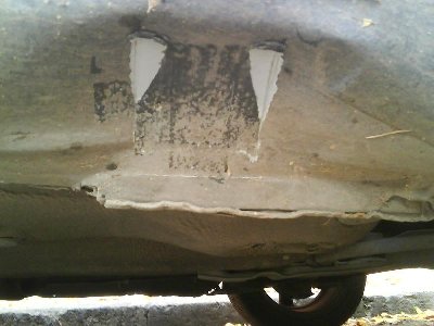

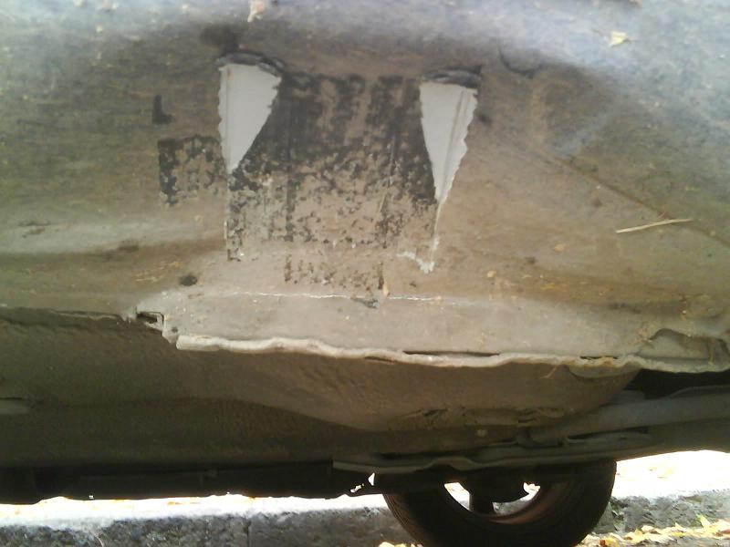

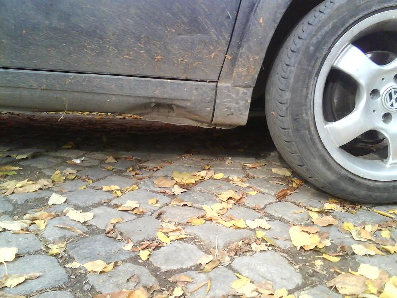

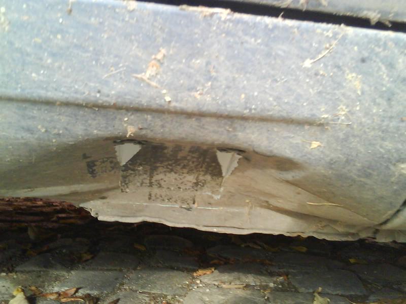

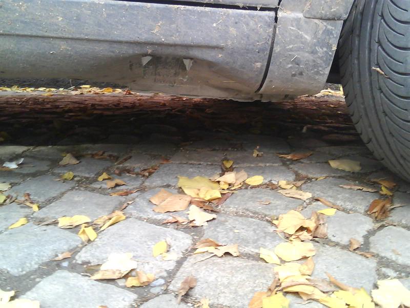

Ето какво стана след смяна на спукана гума. В тъмницата съм сложил крика като пълен некадърник, изхлузил се и смачка прага като баничка. :banghead:
Сега не стига друго ами и на тенекеджия трябва да ходя.
Как се оправя тази ламарина, трябва да се изреже от двете старни, да се изчука и после да се завари; може да се "издуе по някакъв начин" или направо нов праг трябва...
И ако някой има идея за какви пари ще става въпрос :banghead:

Може да се оправи прага без да се сваля. Заваря се в дупката арматура и с нагряване се изтегля. След това кит, грунд и поядисване.

Абе колеги, тоя праг като се нагрее че да се изтегли навън, след това ръждата не му ли такова майката? Гледал съм без нагряване как се изправя праг, бавно е, но не се таковат качествата на ламарината. Една дълга желязна пръчка с засечка накрая, едно масивно желязо се намушва на пръчката, и цялата тая техника се заварява за прага. И дебелото желязо вържи работата на чук, само че изтегля. Не знам дали ме разбрахте, то може и да си има име, ама не го знам. След това се запилват заварките, малко кит, шприц, боя и е 6 точици.

E така де. Да не мислиш че се загрява до червено и се дърша на ръка.
Точно както си го описал се прави и с нагряването се помага, нищо не и става на ламарината. :beer

Малко е (поне на снимката).
Има специални уреди!
С тях се запояват 'пирони' и се теглят с обратен чук ;)

Директна заварка на пригоден обратен чук, също е опция, но е по-трудоемко и често прогаря ;)
Но, ако няма друго ...

Колега не че е моя работа. Но когато сложи колата на крик и я вдигна тогава ли тръгна да разхлабяваш болтовете? Щот от картинката само това ми идва на ум че е станало. И аз преди време на предишната кола си прецаках така прага, но всичко е поправимо, ако искаш да ти излезе по евтинДжос.. всимаш малко кит с втвърдител и я нагласяш работата. Но ще е временно...
Не се притеснявай на мен гумаджийте на сумати места ми съсипаха праговете ма какво да се прави.
п.п Относно Ръждата, ако искаш да не я хваща от праговете мини я с черно боди, в всеки магазин за боя за коли я има, не е скъпо 6 лева е. Поне ще замажеш положението.

IceHeart написа:Колега не че е моя работа. Но когато сложи колата на крик и я вдигна тогава ли тръгна да разхлабяваш болтовете?
Не, болтовете си ги развих преди да я вдигна с крика( не сменям за 1-ви път гума :D ).
Просто в тъмницата не съм наместил крика явно( а и те тия фабричните пластмасови крикове кви боклуци са :banghead: ) и се е приплъзнал ли, не го знам как се е отместил, захапал прага и го смачка :banghead:
п.п Какво точно трябва да купя, някакъв грунд ли, паста някаква ли. И има ли нещо по-особено при третирането, или да си мацам спокойно с няква четка :D

Няма какво да се притисняваш колега, моя праг от предния калник до средата долната козирка която виси е смачкана до пода, от тия крикове, а праговете на Голф-а са много меки или така ми се струва, на старата кола Сеат дето имаме праговете са по здрави от ламарините. Та това е поправимо, та и дори да не го поправяш щом няма дупка няма какво да се притесняваш няма да ръждяса, но Помисли занапред за едни Калбобрани поне оптред да ти пази праговете.
