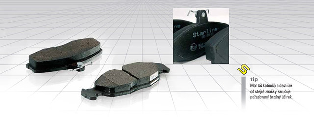

Layer
Мнения: 6405
Re: Свирене на спирачки
Мнениеот Layer » Пон 26 апр 2010 19:07
незнам колко е опасно това но действа.
вземаш шлайфа и им правиш една черта посредата.
ето на тази снимка има от двата вида.само дето е заводско.
действа на 1000 %,виждал съм го с очите си.
