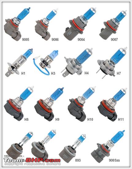

Може ли някой да ми каже какви крушки или ксенон да си сложа на тези фарове защото в момента не светят така както искам , като съм на къси нишо не виждам пред себе си все едно сам на габарити и нега да ги регулирам от вратките които са предназначени за това.

Само ксенон за тия лупи!
Н3 трябва да е!
Дългите са май Н7, но каквито и крушки да сложиш без реглаж не става!
Във всеки стойностен сервиз го извършват, като за тия лупи сигурно няма да надвиши 15-тина лв.

на дългите са H1 но за късие незнам какви са ....

kiko_77 написа:на дългите са H1 но за късие незнам какви са ....
Доколкото знам всички лупи са с Н3 за фаровете от тия години!
За Н1 можеш да провериш в тази тема кой какво е писал и просто да си избереш!

мен ме интересува дали някой е слагал ксенон на такива фарове точно и какъв да си сложа обикновен или би' , на късите крушката е с два кабела и ми казаха че е H4 и затова питам някой ако има такива да каже ...

крушката няма как да е H4 на такъв тип фарове.

Абе пич, крушката е Н3 като ти казвам.
Разбери, че за лупа това е цокъла.
Вероятноста да е друг цокъл е 0.01%.
Така, че биксенон е невъзможен тука.
Н4 се слага, където рефлектора е само един за къси и дълги т.е. при Г2 и Г3 едносекционен.
Друг е въпроса, че на модерните колици изобщо не се среща вече....

сигурен съм че не е такава крушка гледал съм я и е с два изхода и е дебела не е такъв модел ....

значи е H7.

каква е разликата между H4 и H7

Преди щях да си купувам такива фарове.
Н1 на дълги !
Н7 на къси !
100 % сигурен.
Разликата между Н4 и Н7 е такава, че в Н4 има две светлини, за къси и дълги.
Фаровете с такъв тип крушки са с една светеща секция/лупа.
