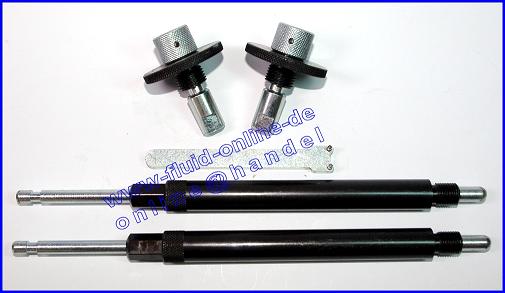

То са си го описали и в Фиат форума какво е. 2 втулки с резба на свещ и отвор с диаметър на стержена. на стержените има засечки през 5 мм или според стругаря , може и през 3 мм. Гледа се 1и2 или 3и4 цилиндър буталата да са на едно ниво - "А в хаинеса? От ГМТ към ДМТ на 1ви цилиндър ".
Един стругар да му вземе 20-30 лв за да ги направи.

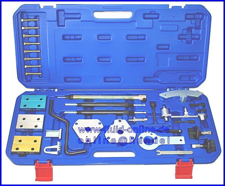

http://www.ebay.de/itm/FIAT-Satz-3788-A ... 2eb86ee0d4
Цената не мисля ,че ще ви хареса...

Хаха адаш много си прав :) Иначе тукашни източници ми казаха 500кинта :wink:
За 500 кинта това:
За всички двигатели на "Фиат".
