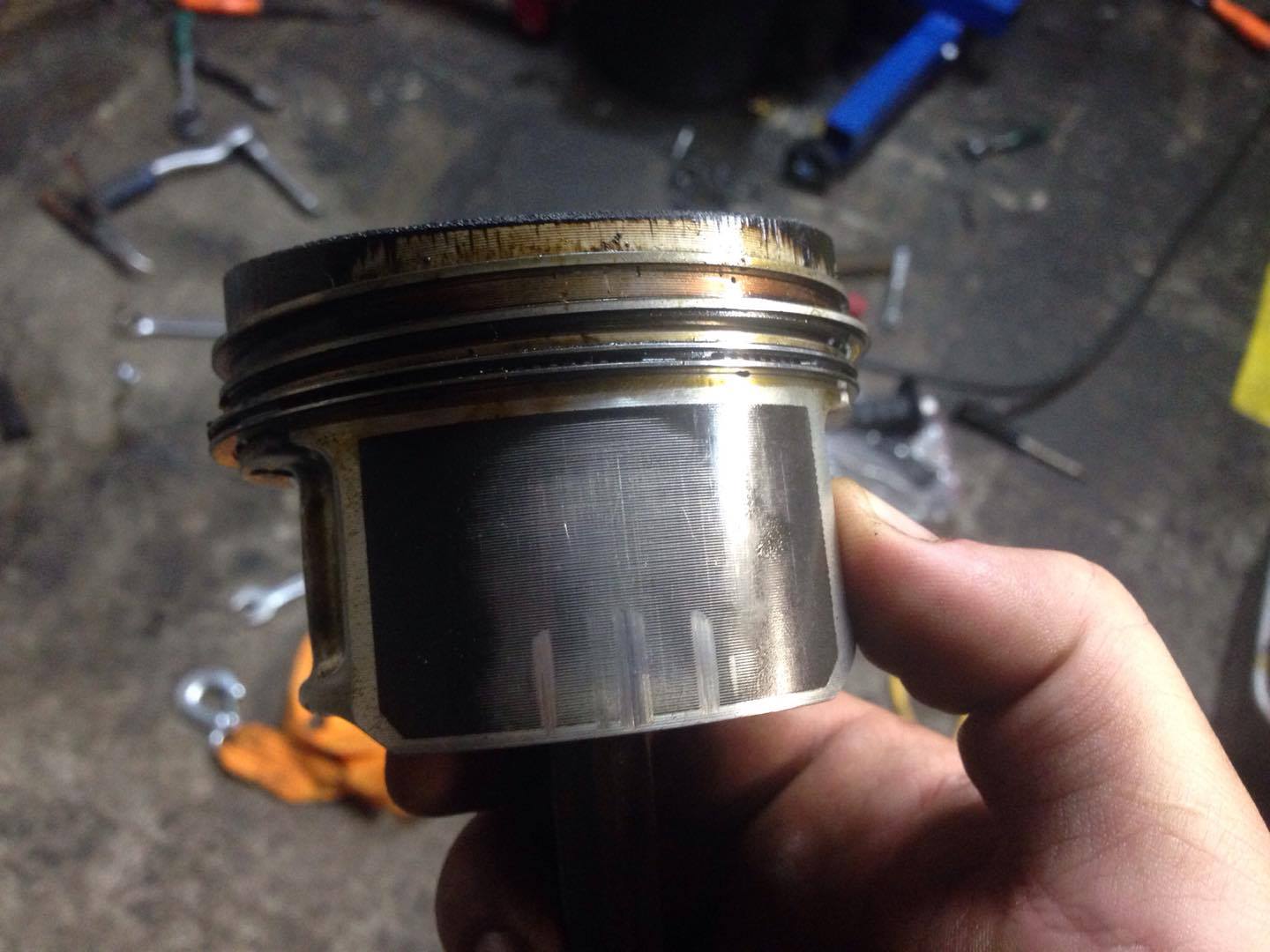

Някой има ли представа какво може да причини такива белези на бутало? Всичките ми бутала ги имат, при някои не са толкова дълбоки, но са същите... белезите са само от "ниската" страна на буталата. Тези бутала ги сложих(не аз лично, а "майстор") преди 12 хил км от друг двигател, моите старите бутала нямат такива белези. Вече съм поръчал чисто нови oversize, но ми е интересно какво може да причини това?

Навярно са одрани при монтажа, заради липса на подходящо приспособление. Нали цилиндрите са под наклон спрямо равнината където ляга главата?

Да, точно така е, и аз си мисля, че най-вероятно при монтажа е станало това, не мгоа да си боясня как така селективно на 3 места ще има такива белези, и то на всички бутала да е на едно и също място..

Не е от монтажа.

Ами, как е възможно и 6те бутала да имат едни и същи белези на едно и също място? Не успявам да си го обясня просто :rolleyes

Как изглеждат буталата от вътрешната страна на същите места? Алуминият има различна температурна характеристика спрямо чугуна може и това да е проблема

Това ми прилича все едно болтовете на буталото са били полублокирали и буталото се е опитвало все
едно да направи салто и ризата е търкала в цилиндъра и друго ти убеден ли си, че тези бутала са правилния размер и точно за този автомобил!

Да, но вече няма значение, занесох блока да го шлайфат, взел съм чисто нови бутала по-големи :)

Таман щях да питам някакви следи има ли в цилиндрите.

Не, няма нищо надрано в цилиндрите, дори при измерването казаха, че са почти перфектни, имаше само малка елипса в горна мъртва точка която беше пак в допустимите граници..

Хубаво, ама това не е като моето износване (говоря конкретно за 3те белега в долната част), а и не обяснява как и 6те бутала го имат на едно и също място един и същ тип износване...
